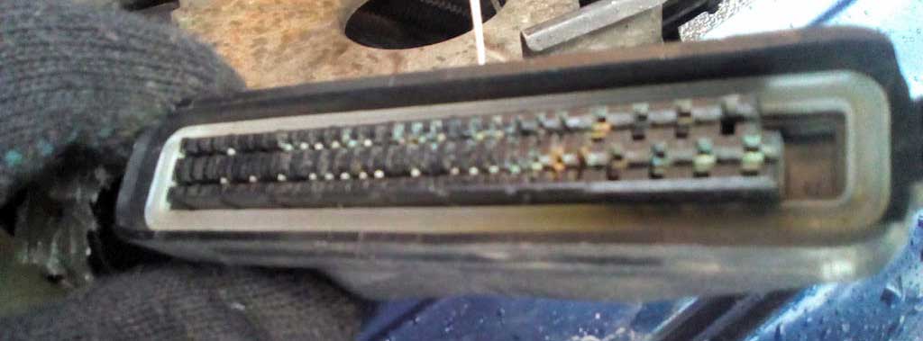

Почистил контакты на эбу, один ****, простите за мой французский. Дозвонился электрику, объяснил причину, он сказал что проблема знакома и накрывается эбу вроде как потиху, а учитывая что мой паяный-перепаяный то выгодней б/у купить.

Блок залит компаундом. Он что - уже вскрыт ? Выложи тогда сюда фото.
Контакты даже окислившиеся восстановить не проблема - зачистить да хоть пролудить припоем - все лучше будет. Терпение и аккуратность - и все получится.

Паяный, потому что из фишки белый проводок выходит и запаян он видать на плату с обратной стороны и все это дело залито каким то веществом типо эпоксидки или что то в этом роде, из за этого даже не видно куда этот проводок конкретно припаян да и эбу норм не отсоединить и дома почистить из за этого проводка, только если его обрезать.
Сегодня нашел б/у мозги на разборке, фирма и номерок совпадает, однако почему то они раньше на митсубиси стояли, но это вроде роли не играет.

Глядя на разъём блока - такие же выводы. Как то странно контакты окислились - не естественно.
Перемычку похоже ставили перед продажей.
Я бы вскрыл аккуратно компаунд в р-не разъёма - прозвонил остальные ноги, да продублировал бы проблемные пайкой проводами ч/з еще 1 доп. разъем.

Окислилось из-за того что корпус прорезан в месте где провод припаян, и при проезде через лужи вся вода через эту прорезь на контакты затекает :(
