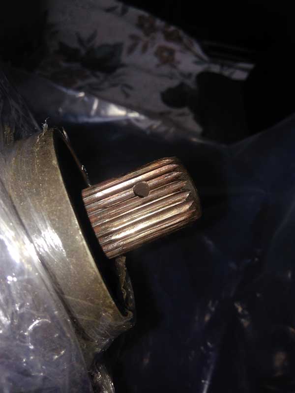

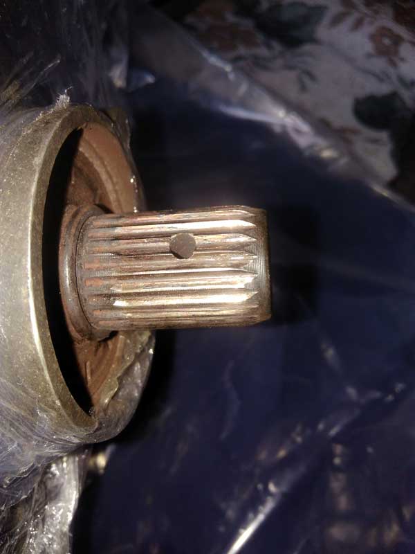

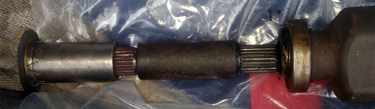

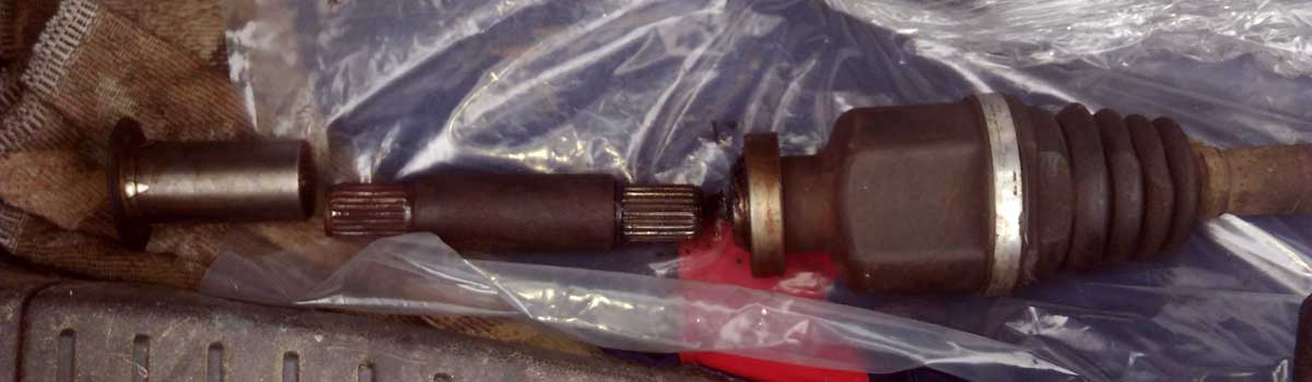

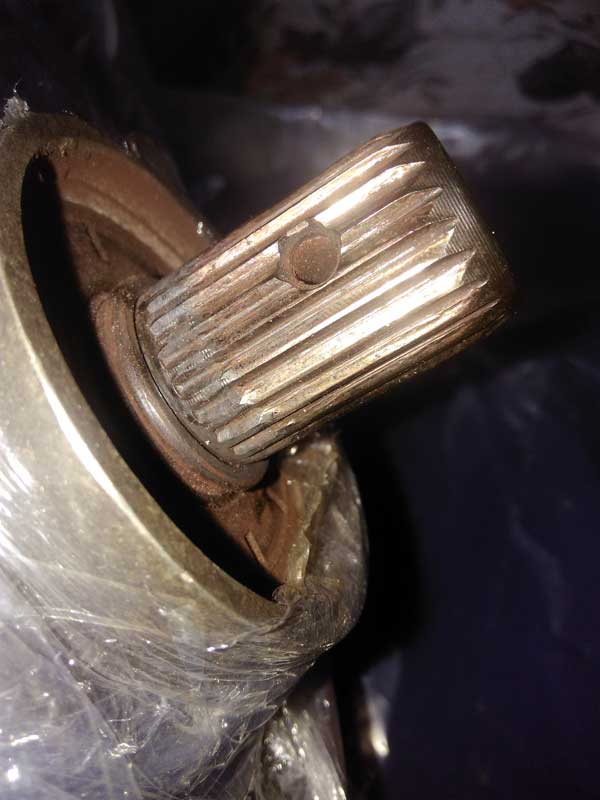

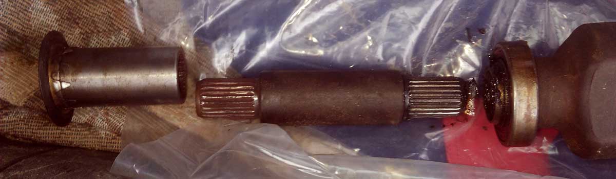

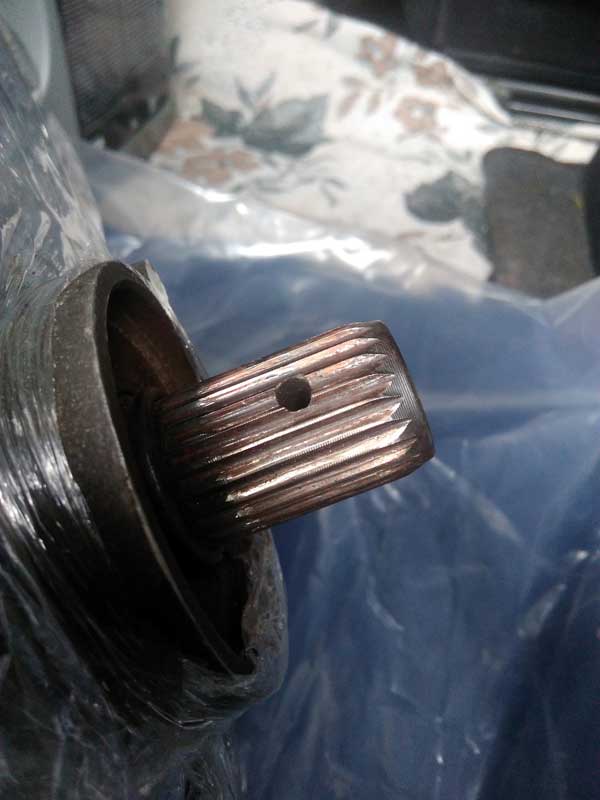

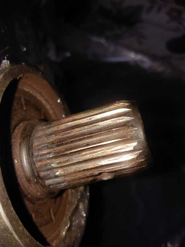

Отремонтировал кпп, заменил шлицевую, за сборку-разборку и запчасть отдал 180 рублей. Также купил на разборке две втулочки к полуоси.Проблема скорее всего была в соединительной втулке от полуоси к кпп, которая стояла новая, она была из не закаленной стали и сначало разбило ее, а потом и шлицевую на коробке.
Возник следующий вопрос на старой шлицевой которая выходит из коробки было отверстие, на новой нет, на втулках от полуоси к коробке не на старой не на новой б/у нет, должно ли оно быть, товарищ говорит что возможно должно быть и там и там для того чтобы поставить шплинт. Подскажите как у вас есть шплинт или нет. Коробка JB3 982.

Не дорого нашёл ремонт. А на 19-ке JB3 (028) отверстие под две конические втулки(шплинты) есть .....в сценике JC5 - нету , просто гладко скользит по посадке.

Это фото сбитой шлицевой КПП к правой полуоси

Фото части полуоси
