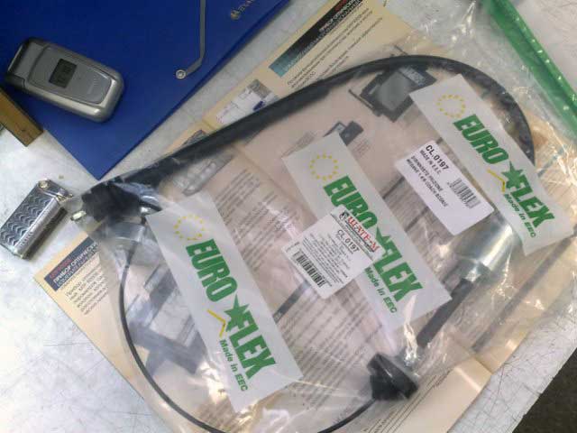

Со слов спеца по сцепе самой, в принципе, всё более/менее, но скрипит неподецки выжимной, так что под замену весь комплект + заодно задний сальник колена (в сеньках место слабое) и сальник/уплотнение коробки раз уж вскрывать. Может кто менял трос сцепления, плиз, подскажите что за зверь там стоит? Автомат или ручная регулировка? Может номерок кто скинет? На экзисте нарыл Jurid/Bendix 422708B, а какой он не совсем понятно. Есть только длинна - 972мм и цена 319000тыр. оригинал тянет на лимон тыров

Сообщения: 4313
Судя повсему (по рисунку в диалогусе) там обычная трещетка стоит, как в девятнашках.
СообщениеДобавлено: 18.09.2012 12:27
Сообщения: 578

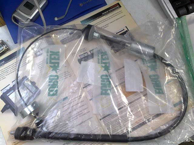

Спасибо! молчат что-то все... купил нечто. буду снимать старый разберусь.. а может всё-же кто-то видел? ответьте плиз то или не то?
СообщениеДобавлено: 18.09.2012 16:08
там та же конструкция что и в девятнашках...меняется быстро....с трубы картинку плохо видно....но вроде такой....
