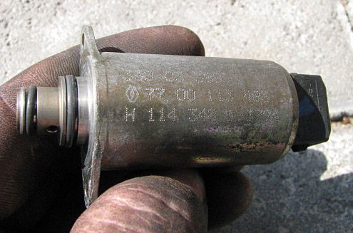

Спасибо большое всем за ответы, на выходных была проделана небольшая работа по чистке "Мелочей" мотора (сетка что в тнвд, клапан на рампе)
Машина недельку отдыхала и высокого давления почти не осталось. Подвод топлива что к ТНВД не мог снять, чтоб добраться до сеточки,
мешал хомутик (вернее его усы) от системы охлаждения, пришлось его перекрутить на другую сторону. Фильтр был грязный просто ахтунг, ушел в банку со спиртом.
Потом снимал клапан на рампе ожидал разбрызгивания горючего, обложился туалетной бумагой, ан нет, только небольшой "пшик". Визуальный осмотр никаких загрязнений не выявил,
но был отправлен тоже в банку со спиртом.

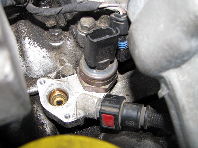

IDE писал(а):
нед. вторая сетка стоит под тем самым клапаном, о котором тут речь идет.. и их лучше менять, они рвутся со временем, у меня как раз под клапаном была порвана в клочья....
Во где досада я и не заметил этот чудо фильтрик, хотя смотрел в отверстие, не признал беднягу.

Фильтр тонкой очистки (чудосеточка): 8200199824
Самые хорошие свечи для мотора F5R :) : 7700500192
Клапан на рампе: 8200096984-Рабочий, 7700113483-Старый
Датчик на рампе: 8200206729 для моторов произведеных после 2002.03.25
Датчик на рампе: 7711113205 для моторов произведеных до 2002.03.25
Сетки советую сразу заказать и поменять, была нота о замене этих самых сеток на сетки новой конструкции, с увеличенной пропускной способностью, т.е. увеличеной площадью фильтовочного материала.... номер указан фильра новой констр...
Спасибо огромное за ответы
только на экзисте по номеру 8200 096 984 пробивается на клапан на рампе "Джгут дротів" , я конечно не знаю, может это просто трудности перевода. Но и все равно его нет в наличие
а по номеру 7711113205 - "Ущільнювач лобового скла" , тут как то совсем не похоже на датчик на рампе.
Может экзист глючит а может и я??
