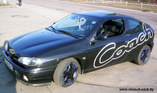

Успешно установлены 225 колёса на задний мост - правда без проставок не обошлося.....
И заменил топливный фильтр - вся работа 10 минут заняла.
СообщениеДобавлено: 26.03.2008 20:48
Сообщения: 1941
вот и сабж колёса 225 ширины. Эротика...............
