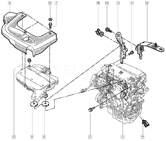

Владельцы Сцеников, как мой, гляньте у себя под капотом, есть ли деталюшка за № 12, плиз!
Ато у меня ее нету, и может-быть поэтому иногда подушка правая ляпает?
Всегда было непонятно, что № 3 есть, а зачем оно надо, недогонял)

№3 - кронштейн для поднятия двигателя, на элкасте (картинка оттуда?) так и пишут...
№12 - у меня отсутствует... предположительно чот типа жабо поддерживать должен, но там же его для нашего двигла НЕТУ
Если ляпает подушка - менять...
ЗЫ Буду на встрече, могу показать/рассказать...

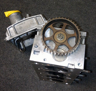

у меня валяется башка от мотора К7М703 1998г.в. так на крышке тоже нет нифига.
с другой стороны, на современных логанах ничего не изменилось, можно нацарапать метку, как там, наверное.
