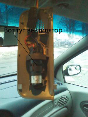

Ankoor писал(а):
Короче снял моторчик, всё аккуратно разобрал, почистил и смазал пропеллер трансмиссионным маслом 75W80.
Теперь всё ok, никакого гула нет.
