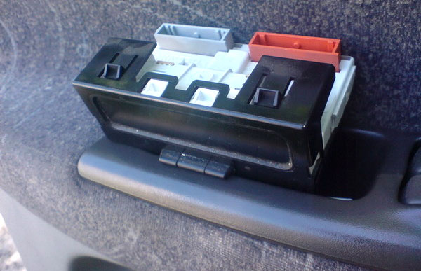

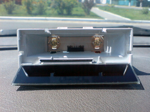

Блин, отвалился шлейф от экрана магнитолы. Как его обратно присобачить или уже надо б/у замену искать?
СообщениеДобавлено: 9.09.2013 15:48
Сообщения: 1417
У меня кстати во время холодной морозной погоды не все цифры и буквы на дисплее родной магнитолы отображаются, мот это лечиться как-нить?
СообщениеДобавлено: 9.09.2013 15:55
Сообщения: 409
Откуда: Светлогорск
А может можно его на что-нибудь более информативное заменить?

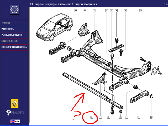

Скажите, пожалуйста, какую роль играет в районе балки под баком такая металлическая перекладина прямоугольного сечения на всю ширину авто (заранее извиняюсь, если не так выражаюсь). Сначала думал бак держит, посмотрел, вроде ни с чем вообще не соприкасается. Крепится на двух болтах. Просто низ её сгнил у меня вообще в труху. Может кто обращал внимание.

Ехай на металлобазу любую (например возле стройрынка в Уручье, ежели в Минске) - там такой швеллер 20 на 40 мм стоит около 5 баксов за требуемые примерно 170 см.
По схемам её часто подписывают "стабилизатор поперечной устойчивости" .
Гниёт у всех, многие ездят без неё.
Лично меня её вид успокаивал, что каменюка какой бак не сорвет, а об неё стукнется.

То есть можно что-нибудь похожее поставить и кататься? Вы так себе сделали?

Я думаю, что это деталь выполняет роль усиления конструкции.
Я лечил, Где крепится шлейф к плате подлаживал пару слоёв двухстороннего скотча на вспененной основе(под рукой ничего другого не было) и корпус экрана упирался и поддерживал шлейф к плате, главное контакт.

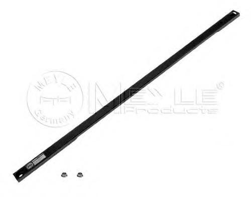

Alex83 писал(а):
Если это стабилизатор поперечной устойчивости, то должен быть в продаже, как запчасть. интересно, сколько он стоит? А так да, тоже думал железяку какую прикрутить вместо него, но решил сначала уточнить)))
Вот он:
7700 827 178 - на Экзисте 491 900 р.

Alex83 писал(а):
Спасибо)
Блин, ошибся, я написал "швеллер", а это оказывается "труба профильная 40х20х2" .
То есть в сечении прямоугольник 2х4см, толщина металла 2 мм.
Уж укрепляет конструкцию , так укрепляет.
