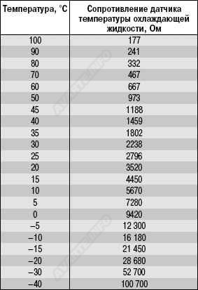

ke751 писал(а):
Вот тут есть кое, что по сопротивлениям.
Спасибо! А есть что-нибудь подобное с описанием при минусовых температурах?
СообщениеДобавлено: 16.09.2013 19:42
Придется самому аппроксимировать данные. Нигде не встречал значений при отрицательной температуре.

Cyber-Shot писал(а):
Спасибо, а где можно найти инфу по изменению сопротивления этих датчиков в зависимости от температуры? А то на носу зима, но чувствую, что с каким-то из этих датчиков косяк.
А зачем изобретать велосипед?
Просто подключить клип и увидеть что реально показывает датчик. Гораздо надежнее это. А то датчик может оказаться и рабочим, а вот с проводкой могут быть и грабли, будешь думать что датчик исправен и все должно работать, а оно то может и не работать, ЭБУ может совсем другое видеть. А Клип покажет что реально видит ЭБУ!
Так в том то и дело, что КЛИП не видит проблемы на прогретом моторе. А проблема появляется только при отрицательных температурах при заводке на холодную.
Как вариант снять датчики с мотора и проверить в морозильнике по сопротивлению или ждать холодов и оставлять машину на диагностике, чтобы мотор остыл. Как-то вот так.

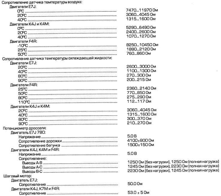

Вот что-то типа такого
Только я не знаю, можно ли эти данные применить к Рено?
На Рено немного другие значения, меньше сопротивление при отрицательной температуре.
А цифры у тебя есть конкретные?
СообщениеДобавлено: 18.09.2013 21:13
При -40 порядка 40 кОм, при -20 порядка 20 кОМ, при 0 - порядка 7 кОм.
Могу и точно взять данные из мануала для положительных температур и построить кривую для отрицательных температур, погрешность будет минимальной. Думаю если человек хоть немного знает математику, то построит такую кривую без проблем.
Пока очень занят, нет времени этим заниматься.
