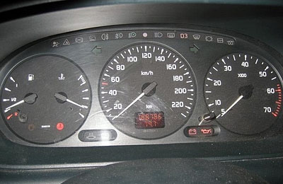

Да уж, интересно. Сегодня ехал в пробке, средняя скорость 5 км/ч. На улице +6. Специально наблюдал за поведением стрелки датчика температуры ОЖ. Стрелка медленно (с периодичностью 2-3 мин) плавала между 2-м и 3-м делением снизу
(моя приборка такая: Изображение).
(т.е. от середины шкалы и вниз на 1 деление)
Вверх-вниз, вверх-вниз. На скорости плавает там же (между 2-м и 3-м делением снизу), но заметно быстрее. Что за нафиг? Термостат под замену? Сдается мне, что температура двигателя между 2-м и 3-м делениями - ЭТО МАЛО...
Друзья, подскажите...

Да уж, интересно. Сегодня ехал в пробке, средняя скорость 5 км/ч. На улице +6. Специально наблюдал за поведением стрелки датчика температуры ОЖ. Стрелка медленно (с периодичностью 2-3 мин) плавала между 2-м и 3-м делением снизу (моя приборка такая: Изображение). (т.е. от середины шкалы и вниз на 1 деление)
Меняй термостат.
