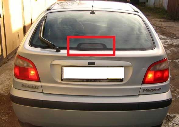

Граждане ещё вопрос появился, есть на заднем стекле стоп
Изображение,
чисто в теории, если есть значит должен гореть, у меня по факту там ни лампочек, ни проводов никаких. Может кто-нибудь расскажет откуда он подключается и какой туда мощности лампочку ставить.

Провода должны идти под обшивкой багажника, лампочка w16w ,безцокольная на 16 вт. Если от тряски загорается лампочка обогрева на панели, то это не значит что реально срабатывает реле включения, скорее кз на лампу в панели приборов.

обшивку в крышке багажника снимешь посморишь, мот какие-нить есть свободно болтающиеся или обрезанные провода, идти они должны по идее во всей скрутке проводов, что идут вдоль кузова авто.
как вариант их может и не быть - если, например, менялась родная крышка багажника (без стопака) и была поставлена новая модернизированная со стоп сигналом.

У меня в стоп-сигнале было так:
Провода шли в общем жгуте с акустикой и обогревом заднего стекла. Но у меня седан.

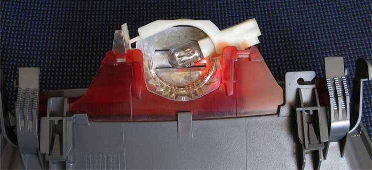

лампочка и посадочное место уже есть, остался вопрос по проводам, завтра утром если погода позволит полезу искать жгут(когда делал замок багажника, ничего явно-подходящего для стопа не видел)

лямпочка и посадочное место уже есть, остался вопрос по проводам, завтра утром если погода позволит полезу искать жгут(когда делал замок багажника, ничего явно-подходящего для стопа не видел)
всё оказалось ещё проще, разъем был снят и спрятан в дальнем угле в крышке багажника. Подключил и всё заработало.
