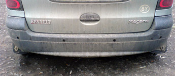

ВОВАН, а как ты парктроник установил??? :shock:

Купил на аукционе TUT.by парктроник (это интернет магазин , как я понял ,наверное можно купить и без аукциона, но я из Могилёва(ехать в Минск за парктроником как то не очень), а с аукциона присылают по всей Беларуси.Мне получилось дешевле т.к по телефону заказал 2 штуки(себе и брату).
Сама процедура установки довольно подробно расписана в инструкции.Блок управления поставил в багажнике ,возле арматуры газового баллона.Провод к табло протянул по верху под панелями.Для установки датчиков в комплекте есть фреза.Ввод проводов датчиков провёл через низ отсека под запаску(мне так было удобнее), дырку с проводом залил герметиком, провода закрутил изолентой(для лучшей герметичности).Питание и корпус взял из левой задней фары.Сам индикатор на самоклейке приклеил к стеклу.Правда выворота крепления не хватает, пришлось переделать по месту.
