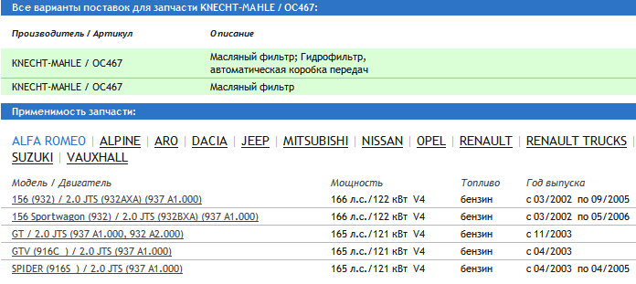

 Заголовок сообщения: Масляный фильтр KNECHT-MAHLE OC467
СообщениеДобавлено: 10.11.2014 17:40
Сообщения: 1417
KNECHT-MAHLE Германия / OC467 - масляный
По салонному лучше на всякий иметь оригинал

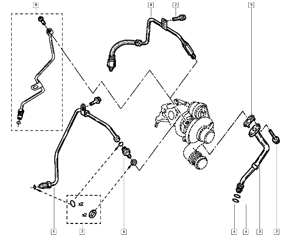

Граждане, подскажите где можно надыбать прокладку под номером 5?
меган-I 1.9dci 2001г. F9Q JC5 сининький
лагуна-III 1.5dci 2011г. 1.5dci чорненькая

вырезать из паронита/картонки + герметик?

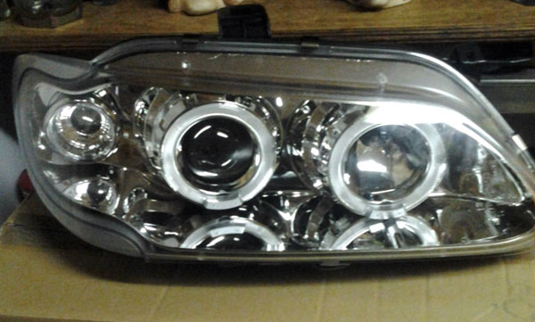

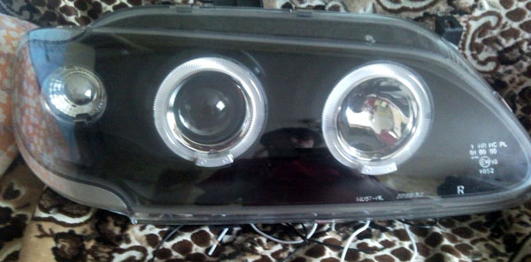

Примеры установки тюнинг оптики
Scenic 1.6е RT K7M702(газ4-бензин) JB3 JAOF05 97г.
