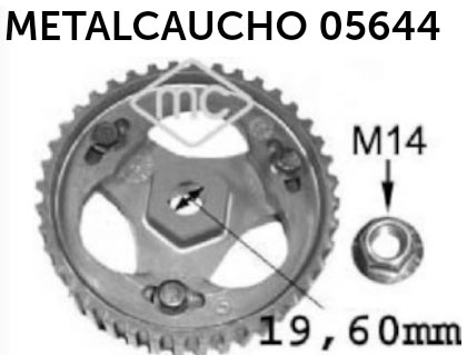

Увидел в продаже вот такой шкив ТНВД (METALCAUCHO 05644). Где регулировка УОВ происходит путем отпускания трех болтов и поворотом шестерни регулируется момент). Никаких пластиковых втулок. Никаких спец.ключей для откручивания.
Может кто ставил ? Поделитесь информацией для форумчан.....
