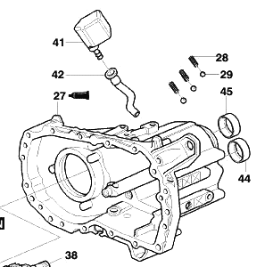

Внутри сапуна ничего и нет. Это по сути отверстие в атмосферу.

Чего ж тогда туда стало масло идти ????? Было всё ок

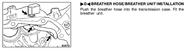

после разборки и сборки КПП стало вытекать масло. по стыкам вытерли всё, вроде течи не видно. подозреваем сапун подложили под него салфетку 15 км и салфетка вся пропитана маслом... чего оно прёт в это отверстие? и что должно быть внутри сапуна? мы его открыли пусто внутри...
:) Проходили, где-то месяц с Jacky сражались. Поджарил я свою JC5-ую, пришлось ставить другую с разборки. КПП попалась не совсем удачная, сначала был забит сапун какой-то присадкой и пёрло малос со всех дыр (выдавила левый сальник полуоси, через прокладку крышки пятой передачи). После третьей замены масла и устранения всех дыр, сапун промылся (точнее его трубка), стало переть масло сверху, только по трассе (причём очень точно по времени старта с зависимостями по температуре воздуха и скорости движения), по городу почти сухо.
Сам сапун здесь не причём, к сапуну идёт резиновая трубка и при сборке КПП её неправильно уложили в штатные крепления, и она теперь в масле, а не над маслом. Поэтому при нагреве вытесняется не горячий воздух, а масло.
Повезло, что Jacky придумал как вывернуться и исправить даже без съёма КПП.
P.S> Короче, неправильно собрали КПП.

Скорее всего коробку собрали неправильно. В сапун идет трубка и если она ниже уровня масла, то его будет выдавливать по мере нагрева КПП.

Точно из сапуна прёт!!!!!!!! Как вы вопрос решили? и если эту трубку просто оттуда выдрать попробывать?

Парни ОООООГРОМНОЕ спасибо!!!! выныл трубку сапуна оставил пару сантиметров чтоб сапун держался. Всё сухо и красиво!!!!!!

Ну и отлично. У моей КПП эта трубка не вынималась, держалась мёртво.
