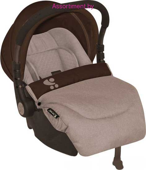

Ankoor писал(а):
Сиденья задние максимально назад сдвинуты?
да, максимально.
сегодня вечером попробывал ставить на переднее пассажирское кресло. при максимально сдвинутом кресле назад еле еле хватает длины ремня. но спереди возить ребенка не вариант. попробую на днях посмотреть как встанет в какой-нибудь другой машине. может производитель накосячил что с размерами.
кстати кресло такое
должно стоять вот так, но не становится никак.
может у меня машина для китайского рынка делалась, они там все худые :D

fedick Странно, у меня без проблем пристегивалось, что спереди что сзади.

у меня тоже проблем не было. 2-е детей, 2 разных кресла и всё хорошо.

[url][/url]Тоже проблем не было. Если и слева и справа ремня не хватает, и по середине, то наверное кресло нестандартное, или как-то не так пристегиваете. Можете попробовать еще спинки на задних сиденьях откинуть побольше.
