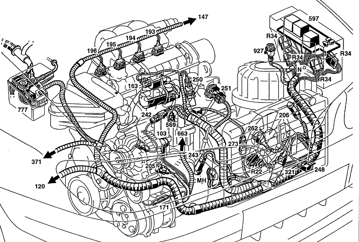

По температуре смотрите датчик №251 (на картинке). На нём жила розового цвета отвечает за контрольную лампочку температуры - датчик "через себя" замыкает розовую жилу на массу. От этого и отталкиваться надо при поиске неисправности. Дальше уже самостоятельно - отключить фишку. Если лампочка погасла - датчик под замену.
По указателю топлива - снимайте топливозаборник. Там всё видно будет.
