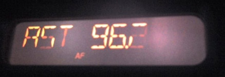

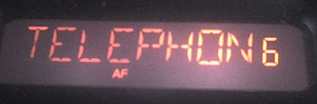

ВОВАН писал(а):
vovany4 писал(а):
ВОВАН А как с такой бедой бороться, не горят полностью цифры?
При разборке индикатора магнитолы,и выяснении обстоятельств неполного свечения сегментов,выяснилось что нет хорошего контакта шлейфа индикатора и платы индикатора.У меня также не полностью горит индикатор(особенно в холодную погоду).Пока оставил так, ввиду отсутствия хороших технологических решений.Самое простое - подложить что то мягкое и упругое между корпусом и местом соединения шлейфа к плате.
Только сейчас сделал. В моём случае подложить на шлейф что то мягкое и упругое, эффекта не дало. Решил полностью разобрать и посмотреть, что и как . Отсоединил шлейф от платы, а половина контактов на нём еле-еле видны, как будто они стёрлись, и при прижатии на шлейф, контакта не получалось. Взял острый нож и кончиком зачистил контакты далее по ходу шлейфа, буквально на пару миллиметров (шлейф чем то покрыт). Потом приложил на место, стараясь что бы совпадали контакты шлейфа и платы, приклеив наверх скотч, что бы не съехал шлейф. Прижимал уже шлейф к плате слоя три двухстороннего скотча на вспененной основе.
Вот итог:все цифры горят и буквы полностью без потухших элементов! :krugom: :golova2:
P.S. ВОВАН ещё раз спасибо! :xlopat:
