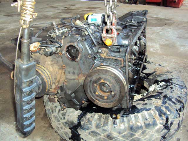

Все приспособы изготавливаются без проблем - нужна только сталь всякая (уголки, полоса и т.д.), болгарка и сварочник. Вы вот говорите, что поменять ремень на к4м сложно. Я в прошлом году работал механиком по лесной технике (valmet), у нас в рб. Так там такое делали, что даже в самых смелых фантазиях я представить раньше не мог. :mrgreen: В первый месяц работы снимали в лесу (!) двигатель с форвардера, отвозили его домой, дома вдвоем с напарником его ремонтировали, отвозили обратно, и в лесу же опять ставили на место. Там один только коленвал килограмм 110 был, в Cценик еле влазил (возил на шлифовку). А мотор весит просто жесть сколько. Руками его вообще даже не пошевелишь, только кран-балкой. И мосты снимали с форвардеров, и с гидравликой сколько было танцев с бубном. Техника очень сложная и дорогая, замечу. Уже после тех аппаратов с легковой машиной дома в гараже - как будто с игрушками детскими играешься. Невозможного нет ничего. А если бы еще на форуме подсказывали по делу, так вообще красота была бы.
жаль, не делал фото, было мнооого "интересного". Только не до фото было. :mrgreen:
