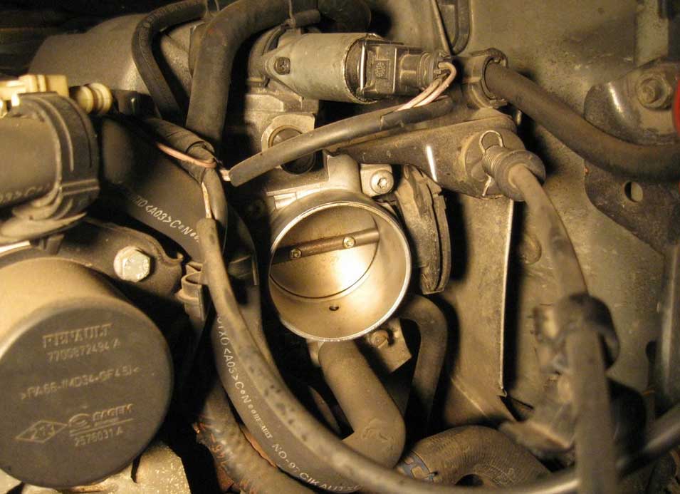

Ребята подскажите пожалуйста, между корпусом дросселя и воздуховодом, ставят ли какой нибудь переходник при установке газового оборудования? При покупке авто стоял газ. Решил я от него избавится. Шланг подачи газа к дросселю я тупо заглушил и выкинул нафиг все газовые приблуды. Сейчас дорвался до чистки дроссельной заслонки и обнаружил что заглушеный шланг подачи газа крепится не прямо к корпусу дросселя, а через переходник, от которого ещё отходит трубка ведущая к клапану холостого хода. На самом воздуховоде я обнаружил заглушеный штуцер, явно который должен был соеденятся с клапаном холостого хода. Так вот этот переходник с завода или его установили с газовым оборудованием? Если это газовики всадили, то можно выбрасывать нафиг этот переходник. Вобщем, развейте мои сомнения.
Рено Меган Сеня 2.0i F3R 796 8 клапанов 1998 года рождения.

maz105 писал(а):
Ребята подскажите пожалуйста, между корпусом дросселя и воздуховодом, ставят ли какой нибудь переходник при установке газового оборудования? При покупке авто стоял газ. Решил я от него избавится. Шланг подачи газа к дросселю я тупо заглушил и выкинул нафиг все газовые приблуды. Сейчас дорвался до чистки дроссельной заслонки и обнаружил что заглушенный шланг подачи газа крепится не прямо к корпусу дросселя, а через переходник, от которого ещё отходит трубка ведущая к клапану холостого хода. На самом воздуховоде я обнаружил заглушенный штуцер, явно который должен был соединяться с клапаном холостого хода. Так вот этот переходник с завода или его установили с газовым оборудованием? Если это газовики всадили, то можно выбрасывать нафиг этот переходник. В общем, развейте мои сомнения.
Именно так.

Спасибо друзья, понял! Вобщем лишняя запчасть у меня нарисовалась. Сегодня удалю.
