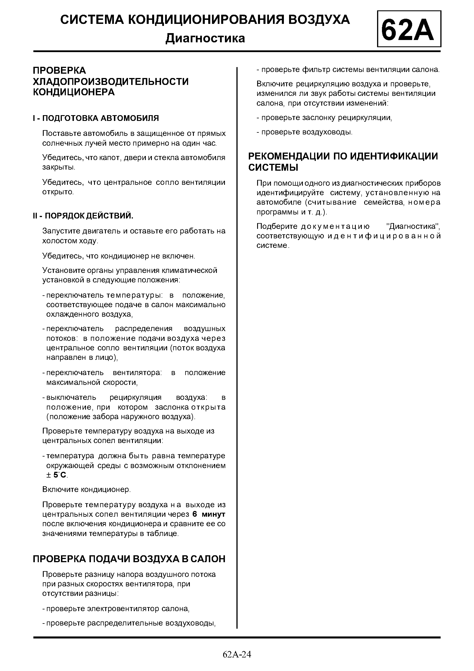

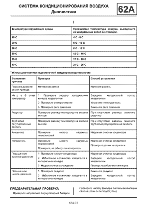

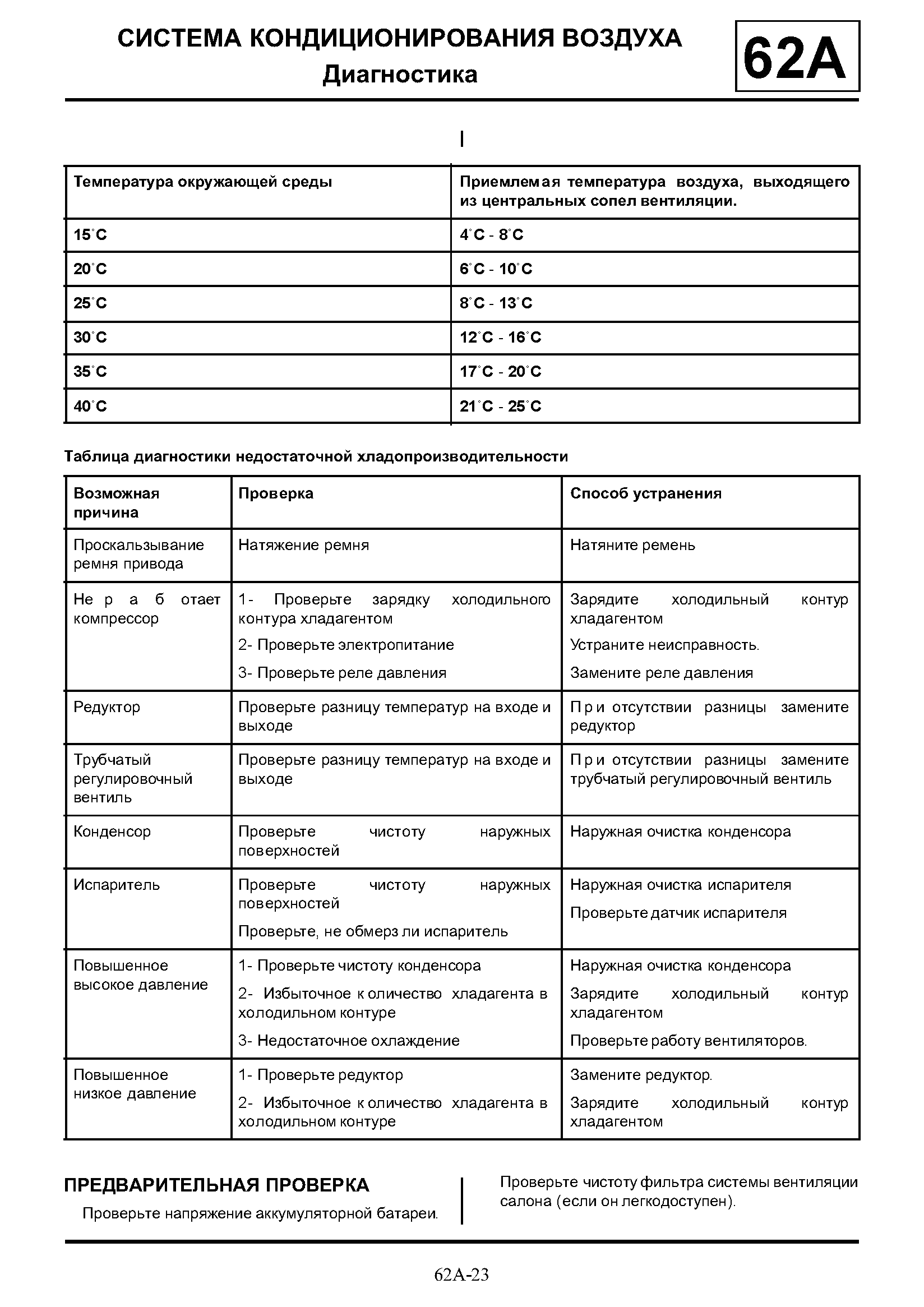

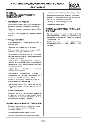

Кондей еще можно проверять простым термометром. Есть даже технота по проверке работоспособности кондиционера по разности температур забортного и охлаждаемого воздуха
температура на выходе из дефлекторов будет зависеть не только от наружной температуры, но так же от влажности и очень сильно от скорости потока воздуха (скорость вентилятора + степень загрязненности салонного фильтра). Измерение в попугаях...
По опыту, температура на выходе из дефлекторов (минимальная, которую вообще можно получить) - должна быть около 7-8 градусов Цельсия, и не меняется при температуре наружного от 15 до 30 градусов. Для систем с ТРВ. С капиллярной трубкой будет немного меняться, по идее.
Scenic 98, 2.0iRT F3R 796
СообщениеДобавлено: 12.05.2016 10:47
Сообщения: 4313
Нет, в технотах хитрый алгоритм, можете посмотреть:
СообщениеДобавлено: 12.05.2016 12:57
Сообщения: 668
Откуда: Горки
Есть у меня эта тех-нота. Но я бы эти цифры особо всерьёз не воспринимал бы.
СообщениеДобавлено: 12.05.2016 14:10
Сообщения: 4313
Ну для приблизительной оценки эффективности кондея - пойдет.

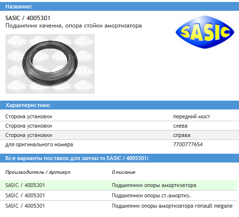

Помогите с выбором опорных подшипников в эксисте выходит два вида например M255.08 или 6266 отличаются внешне или у наших авто их два штуки на одной стойке?
Symbol/Thalia 2007 / K4J 1,4
СообщениеДобавлено: 20.05.2016 10:43
Сообщения: 1417
4005301 SASIC - Подшипник качения, опора амортизационной стойки (берите Sasic цена качество соответствует).
