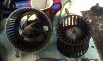

пробовал снять у меня не получилось
Symbol/Thalia 2007 / K4J 1,4
СообщениеДобавлено: 28.09.2016 14:51
Сообщения: 1417
Во чё пишут - "Родную крыльчатку аккуратно выбивал выколоточкой, снялась без труда". Видимо очень плотно сидит.
СообщениеДобавлено: 28.09.2016 19:57
Сообщения: 4313
Крыльчатка запрессована наверное на горячую. Идет очень туго. на заводе мне сделали съемник для крыльчатки. Аккуратно съемником все снимал.
А в моторчике нет подшипников. а две втулки. Моторчик разбирается аккуратным разгибанием усов в стенках. Затем все смазывается. там под нижней втулкой спец площадка для я так понимаю смазки. Я когда разбирал, напихал побольше цеатима под верхнюю и нижнюю втулку. Уже 3 года работает тихо и легко моторчик.

А никто не пробовал ли восстановить ламели якоря на этих моторчиках? Свой снимал по причине отгоревшей фишки. На якоре огромной глубины выработка. Решил не трогать ничего. Проще, наверное, купить на разборке с более-менее живым якорем. Ну или восстановить свой.
Scenic 98, 2.0iRT F3R 796
СообщениеДобавлено: 29.09.2016 10:21
Сообщения: 4313
На разборке скорее всего купите от англичанки , там придется переставлять крыльчатку и немного изменять моторчик
СообщениеДобавлено: 29.09.2016 10:26
Сообщения: 1417
Главное знать, чем они отличаются, чтобы купить то, что нужно.
СообщениеДобавлено: 29.09.2016 13:21
Сообщения: 4313
Отличаются только направление крыльчатки. сам покупал такой моторчик, когда думал что не восстановлю залитый очистителем кондея свой.

разобрал я все же моторчик печки, в верхней втулке большой люфт. что делать? у нас уже холодно от чего то может можно мотор подсунуть??? или втулку надо менять?
СообщениеДобавлено: 3.10.2016 7:27
Сообщения: 668
Откуда: Горки
На разборке найти моторчик не вариант? Ну или на крайняк новый купить, если не жалко в этот корч.
