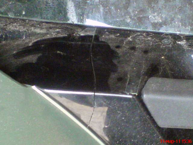

Azazelo писал(а):
В мороз треснула пластиковая накладка на задней двери около ручки.Может кто сталкивался и как боролся?
Вот она:

Azazelo писал(а):
Вот она:
У меня один в один такая же трещина. Походу практически у каждого рекса трещины сзади. Особенность конструкции. Не парься и езди так. Как я понял, ремонт надолго проблему не решает.)

Хочу изнутри на эпоксидку и стекловолокно попробывать.Пока не знаю как обшивку снять,не хочется ломать.
