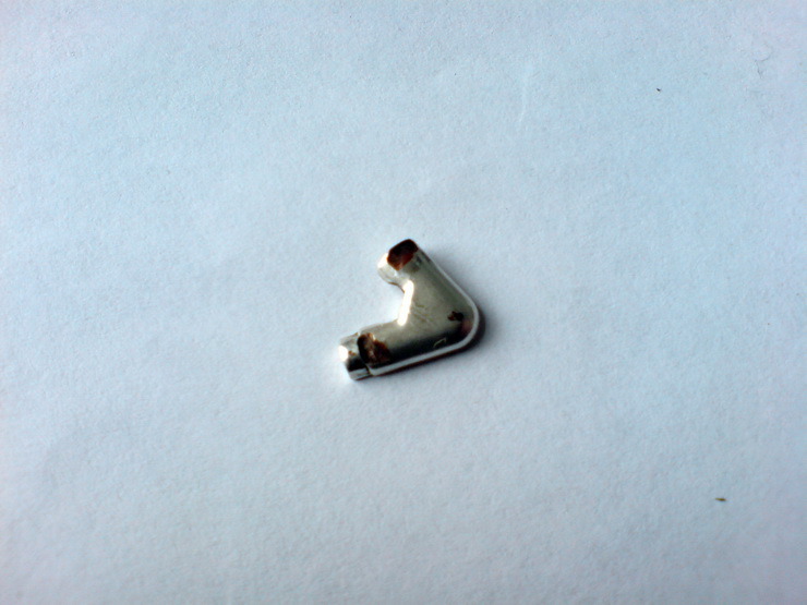

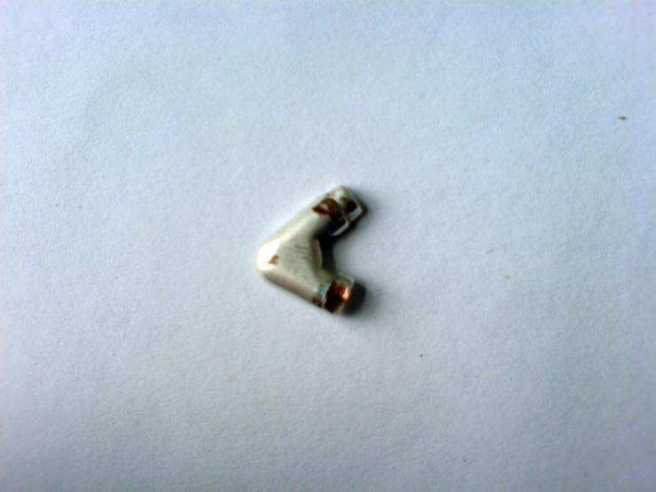

В общем дело было в замке зажигания. Перебирал контактную группу, обнаружил вот такой подвижный контакт:
Видна значительная выработка на контакте в двух местах
Прижимную пружину контакта заменил на более жесткую, собрал замок, пока всё работает. Но на будущее надо искать замену.
