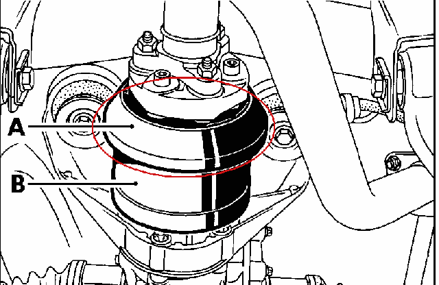

Народ,можнт у кого завалялась или кто отчаялся возродить виску вот такая запчасть.Куплю за енюшки.

Народ,можнт у кого завалялась или кто отчаялся возродить виску вот такая запчасть. Куплю за енюшки.
У меня вообще не было этого защитного чехла. Думаете, он сильно нужен?
Renault Scenic RX4 2001 1,9 DCi F9Q 740
Renault Laguna RT 1996 2.0i F3R - продана
СообщениеДобавлено: 15.05.2011 23:00
Зарегистрирован: 9.01.2011 23:01
Сообщения: 200
Раз нарисован - пусть будет.Ну,педант я в таких вопросах.
