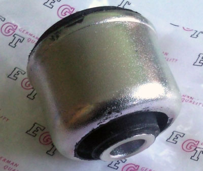

Там сайленты вроде как от Рено19/Меган. Все 4 одинаковые. Правда зависит от года и двигателя.
СообщениеДобавлено: 1.04.2011 15:24
Сообщения: 1807
Алексей спасибо! Я по каталогу номер подсмотрел. Но там сноска только на один была. Оно как бы понятно что все остальные такие же, но спросить захотелось для полной уверенности.
У миня нет Рыно(
У миня есть Форд)
СообщениеДобавлено: 1.04.2011 17:28
Сообщения: 2031
Откуда: Минск, Беларусь
Четыре абсолютно одинаковых:
