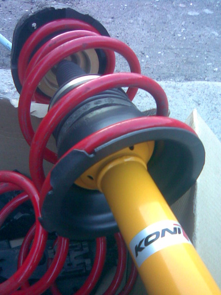

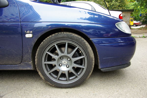

Похвастаюсь...
1. усиленные сайлентблоки передних рычагов (оригинал РЕНО СПОРТ)
2. паредние амортизаторы KONI SPORT. (регулируемые)
3. спортивные пружины передней подвески EIBAH, просвет занижен на 30 мм.
4. задние амортизаторы KONI SPORT. (регулируемые)
5. Тюнинговая распорка (SPARCO)
Диски, SPEEDLINE TURINI (UK) R16 на таких дисках в британии с конвеера сошло всего 200 вот таких http://www.allvehicles.co.uk/lx55urm.htm автомобилей RENAULT CLIO TROPHY...
Спереди переделал тормоза, поставил от более поздней серии автомобилей МЕГАНЕ, после 2002 года (моя 98) + все резиновые трубки заменены на армированые (SPARCO)
Нулевик APEXI но установлен осень качественно и правильно, сам делал...

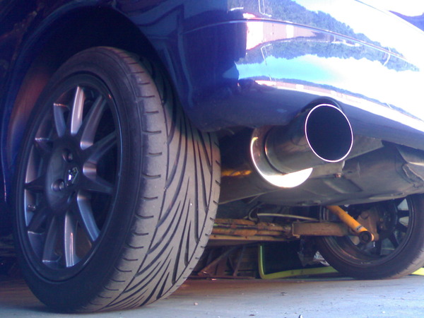

выпускной тракт фирмы MAGNAFLOW (не весь)
Фотки

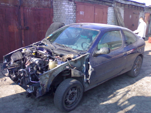

"Такое" купил...
http://content.foto.mail.ru/mail/kryven ... 2/i-74.jpg
Началось, длилось год, ставил все новое в оригинале
http://content.foto.mail.ru/mail/kryven ... 2/i-73.jpg
Такой он сейчас, радует мой глаз..
http://content.foto.mail.ru/mail/kryven ... 2/i-75.jpg

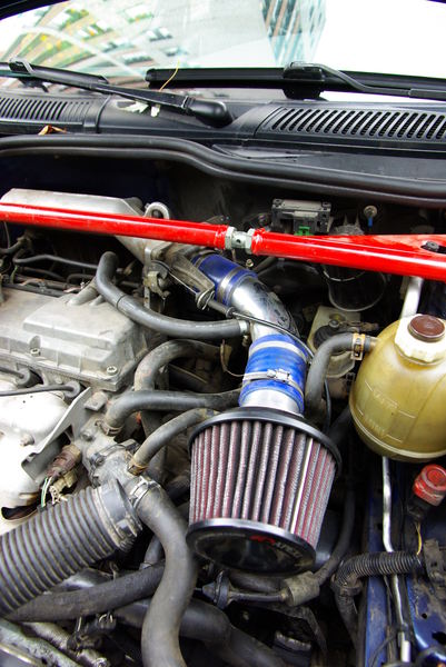

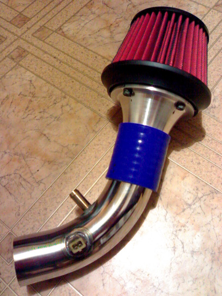

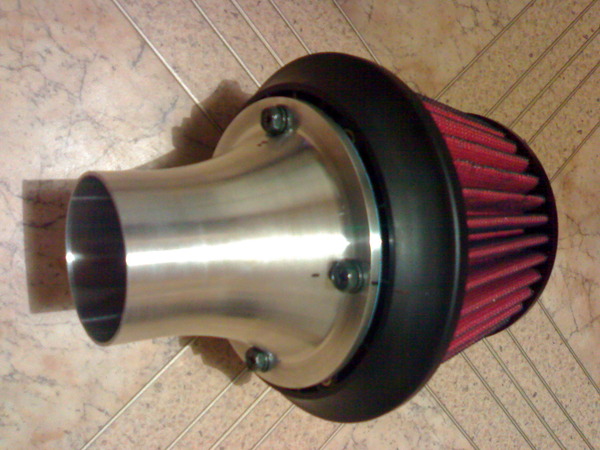

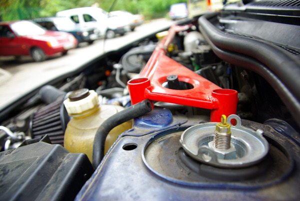

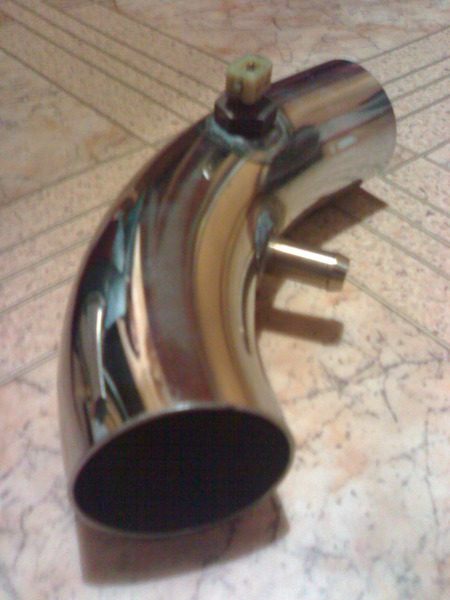

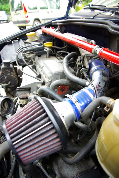

Технология фильтра
http://content.foto.mail.ru/mail/kryven ... 2/i-95.jpg
http://content.foto.mail.ru/mail/kryven ... 2/i-96.jpg
http://content.foto.mail.ru/mail/kryven ... 2/i-97.jpg
http://content.foto.mail.ru/mail/kryven ... 2/i-91.jpg
http://content.foto.mail.ru/mail/kryven ... 2/i-82.jpg
http://content.foto.mail.ru/mail/kryven ... 2/i-83.jpg
Распорка, в отличие от оригинальной, имеет по 2 точки крепления с каждой стороны, к сожалению становится только на 8 клап моторы, 1.6 и 2.0..
Для Тимченко.... Обрати внимание на конструкцию опоры амортизатора, это к разговору о том что у тебя "своя" подвеска...
http://content.foto.mail.ru/mail/kryven ... 2/i-81.jpg
http://content.foto.mail.ru/mail/kryven ... 2/i-90.jpg

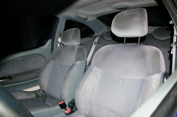

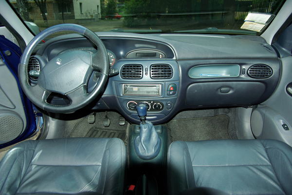

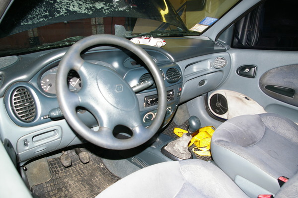

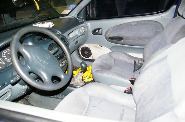

Салон,Такое было
http://content.foto.mail.ru/mail/kryven ... 2/i-76.jpg
http://content.foto.mail.ru/mail/kryven ... 2/i-78.jpg
http://content.foto.mail.ru/mail/kryven ... 2/i-79.jpg

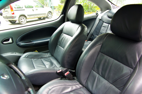

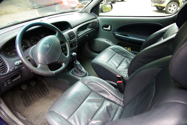

такое есть. сидения от Clio V6
http://content.foto.mail.ru/mail/kryven ... 2/i-87.jpg
http://content.foto.mail.ru/mail/kryven ... 2/i-88.jpg
http://content.foto.mail.ru/mail/kryven ... 2/i-89.jpg
Подвеска
http://content.foto.mail.ru/mail/kryven ... 2/i-93.jpg

А над бардачком вместо заправленной когда-то подушки теперь полочка ))) Или такая комплектация?
А по нулевику - качественно, но..... замечания принимаются?
