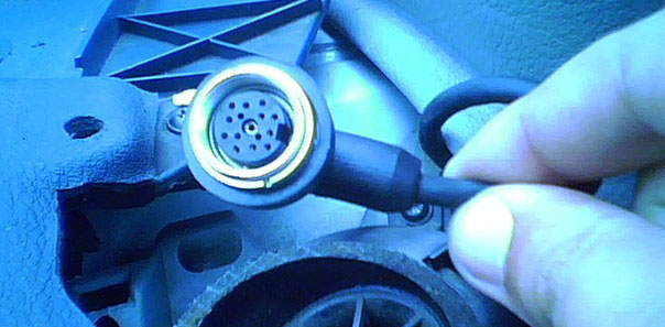

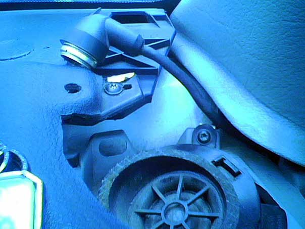

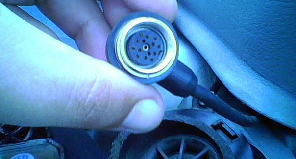

Ребята подскажите что это за разъем? Нашел его возле правого динамика на панели.
(Renault Scenic 1.6 16v 2000г. МКПП (газ))
Проследи куда идет разъем. Телепатов тут нет. Может очередной колхоз.
