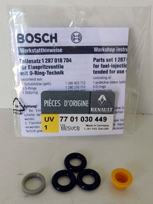

  • 7701030449 — оригинальный набор уплотнителей, в комплекте только 3 уплотнителя подходящие к нашим форсункам. Тоже самое что и Bosch
  • 7701030449 — это Bosch с наклейкой оригинала и бешеной ценой

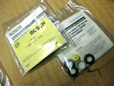

  • 1287010704 — Bosch, абсолютно тоже самое, что и оригинал 7701030449, но по более адекватной цене

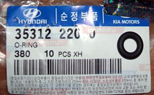

  • 35312-22000 — HYUNDAI-KIA 1 шт.

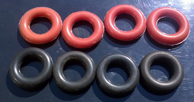

  • 2111-1132188 (оранжевые) и 2111-1132188-00 (чёрные) — ВАЗовские уплотнители, в комплекте 8 штук
