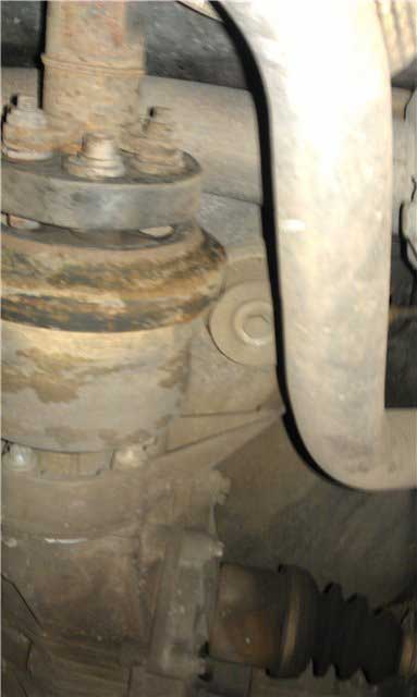

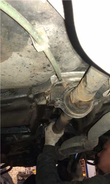

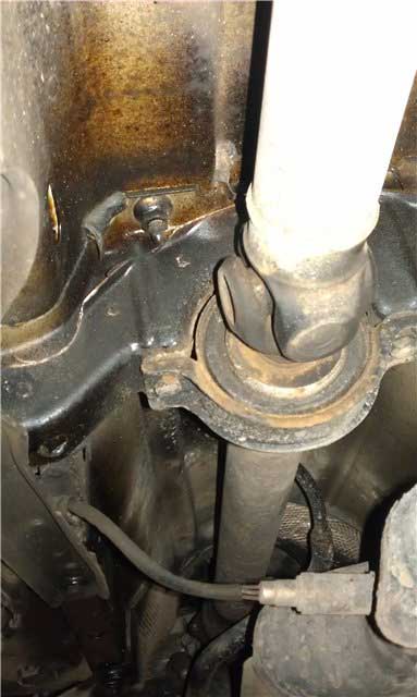

Сфоткал сегодня на сервисе днище. Скажите плиз, это кардан уже переделанный или все у меня еще впереди?
Фото кардана от Вискомуфты в сторону коробки - виден первый подвесной подшипник
Фото кардана - конец средней части - второй подвесной подшипник и до коробки
Фото вискомуфты:
У всех ли так выглядит кардан? и Вискомуфта? или это уже заменили?

[quote="kora64"]Сфоткал сегодня на сервисе днище. Скажите плиз, это кардан уже переделанный или все у меня еще впереди?
Да, у меня такая же картинка, видать, стоит родное, проверили люфты в крестовинах и состояние резиновой муфты, состояние промопор?
