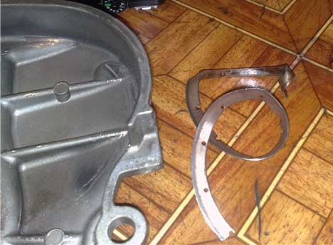

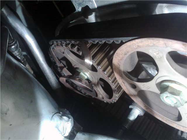

Накопал очень интересный отчет на российском форуме, с таким же отрывом щечки. Только автор этого отчета затем вообще оторвал эти щечки и ездит без них. То есть закономерный вопрос если как сказали на АПС эти щечки не дают ремню съзжать, то как ездят люди без них. Все-таки кажется что на АПС натянули ремень плохо, он постоянно двигался по шестерням и давил на щечки - может по этому их и оторвало? Но конечно жоказать это очень сложно.
СообщениеДобавлено: 6.09.2011 14:40
Сообщения: 4313
Кстати глядя на эти ограничители на распредвалах, сразу приходит мысль а не помогали ли отверткой сервисмены снятию или надеванию ремня ГРМ на шестерни. Если да, то вполне могли надломить сварку этого ограничителя!

Абсолютный абсурд в плане того, что эта щёчка служит (из слов гл. инж. АПС) для того чтобы удерживать ремень ГРМ от сползания! Чтобы понять это не надо быть семи пядей во лбу! Достаточно подержать в руках сей девайс. По упругости он чуть жёстче пластилина и НА ЧЁМ-ТО перекосившись ремень ГРМ просто наехал на эту щёчку, смял её и разрушил. Что перекосило ремень - АПС сервисом не установлено. И не установлено по одной простой причине - пришлось бы признать гарантийный случай!! А это уже, извините, накакать себе в карман.

wladus КОНСИЛИУМ ОФИЦИАЛОВ АПС-сервиса, что по ул. Машиностроителей, в составе ГЛАВНОГО ИНЖЕНЕРА АПС-сервиса, инженера-гарантийщика, мастера приёмщика НЕ СВОЕГО ЗАКАЗА почему то!!! и румяного парня-гайковёрта оказались БЕСПОМОЩНЫ!!!в определении этой причины.....-а что зашибись прецендент от АПС- у всех СТО и гаражников есть на кого сослаться в подобном случае и концы в воду...не гарантийный случай -До свидания!...неправильно но факт

Просто если на АПС сослались на конструктивную недоработку данного типа двигателей, значит им о ней известно, тогда почему не было о данной недоработке сообщено владельцу при замене ремня ГРМ с рекомендацией поменять шестерни распредвала на другие. Короче если добиваться правды, то только через суд. Если бы все владельцы судились за такую некомпетентность оф дилеров, то некомпетентных работников значительно поубавилось!
