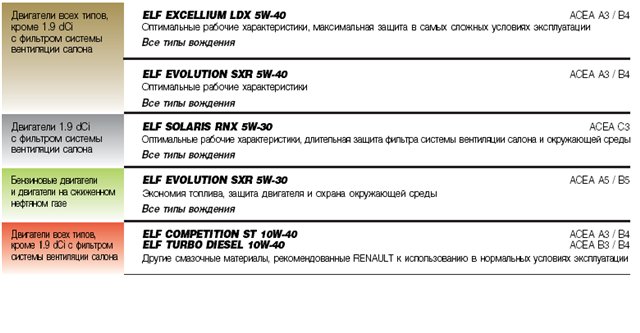

Долить и поменять на 15000 а не 20000, 20000 это европейские требования, по маслу - рено рекомендует ELF класса ACEA B4 0w30, 0w40 притемпературе до -30; 5w40, 5w50 до -25; 10w40, 10w50 до -20. Фильтр масл. естественно с маслом, топливный лучше тоже при каждой замене масла, воздушный через замену масла, салонный - каждые 15-20 тыс. км

рено рекомендует ELF класса ACEA B4 0w30, 0w40 при температуре до -30; 5w40, 5w50 до -25; 10w40, 10w50 до -20.[/quote]
А мне какую лучше взять?
в сервисную книжку кроме 10w/40 ничего нету

Объясняю
Класс должен быть не ниже В4 - написано на канистре с маслом
Вязкость ( 5w или 0w или 10w) - в зависимости от температуры эксплуатации
Можно 10w40, но при Темп. -22 - запуск двс не рекоммендуется
