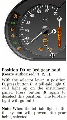

Появилась проблемка, на приборной панели загорелся значок "D3" .
Что это означает подскажите пожалуйста.
Перечитал мануалы, везде есть описание всех значков кроме "D3"

D3 означает что включён режим "овердрайв" - запрет на переход на 4-ю передачу
Алексик, нажми на маленькую кнопочку на кулисе АКПП

Самое любопытное что коробка то обычная механика
RENAULT Megane Scenic 98г 1,6 бензин, двигатель К7М 702
СообщениеДобавлено: 29.12.2010 21:23
если матор 702-й знач у тебя не родная панель :mrgreen:

Да и значок находится в верху (не как с автоматом) панели, третий значок справа от значка имобилайзера. Если сравнивать с обычными панелями, то на этом месте стоит значок перегрева католизатора. У меня значок католизатора слева снизу.

Значок всегда обозначает то, что он обозначает, не зависимо от того на каком автомобиле, на рисунке приведена панель рестайлингово сценика - для примера, вот старого

Эта панель с компом. без компа почти все тоже самое , только без табло слева (там где топливо и температура).
А если лямпачка D3 загорается (при этом коробка - не автомат) - либо с панелью косяки, либо 'мастера' поработали. Видел один раз - на сеньке лампы давления масла и превышения температуры охлаждайки были запаралелены :crazy: . Вот так

Вовчик Моя панель один в один (только без кампа), а что означает этот значок может есть описание.
pnk Летом панель снимал (менял лампочки), так косяков не видел. Там плата в виде пленки, не каких хомутов и паек не видел. Отключить лампочку не сложно, просто хочу знать что она значит (может чтото серьезное или ерунда).
Да если бы не загорелась ездил бы спокойно, а так мешает, да еще при включении левого поворота тоже маргает. :?:

Похоже все таки на косячек самой панели - снимать, внимательно смотреть, не помешает спиртом (тонким слоем :) ) почистить плату и разъемы.

Но вопрос остался, что он может означать, раз значок присутствует на панели

Alexik - D3 означает что включён режим овердрайв, в твоём случае это какой-то глюк, поскольку у тебя мкпп
wladus - это старая панель . До 2000 модельного года
