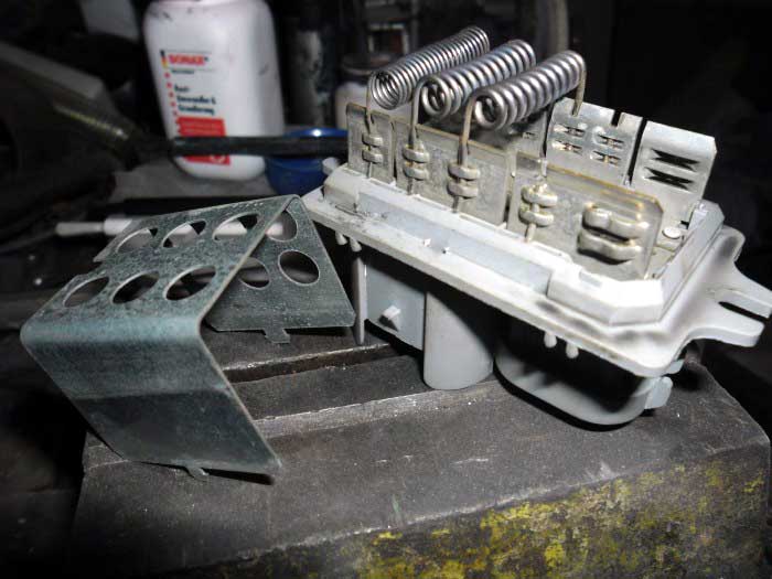

Проблема распространённая = вентилятор отопителя работает только в 4-ом положении (напрямую) .....но толковых отчётов я не нашёл (у нас на форуме есть....но 40 :!: страниц текста с пятью картинками = жесть.....+ моей модификации нету)
Цена б/у блока - стартует от 30$ :shock: .....мой ремонт стоил 50 центов . ( :!: конкретно для моего вида блока)

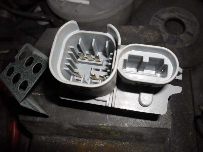

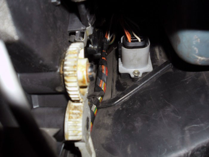

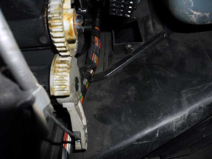

Добраться можно снизу торпеды с правой стороны (два винтика под головку на 7 или плюсовую отвёртку - комбинировано) ....конечно, места не много но снять-установить реально подручными инструментами.

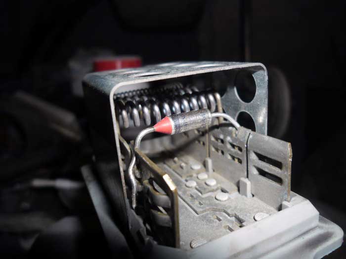

Так как проблема имела ярко выраженный характер , т.е. не работали все "понижающие" скорости вращения (явно проблема в одном общем элементе) :arrow: Назову его "термо" предохранителем ....назвать его терморизистором - боюсь ( :mrgreen: Лёша (Aleksey) кончит меня за техническую безграмотность)
Защитная металлическая пластина снимается легко (потянуть вверх без фанатизма)

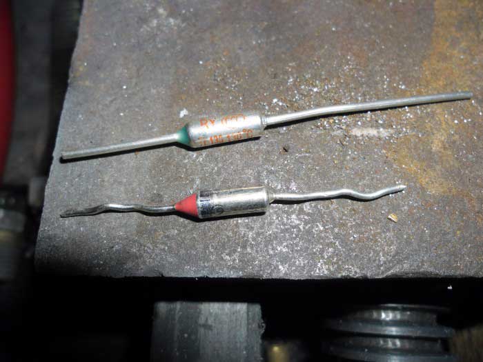

Прикупил замену проблемному элементу за 50 центов в эквиваленте .
:!: Проверка проста - неисправный не прозванивается (простым тестером)

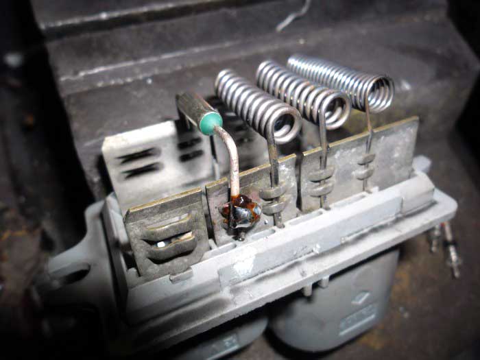

Т.к. стоял ещё заводской вариант (надписи трудно читаемы , но предположу , что на 128 градусов цельсия и 15 ампер) , купленный = на 130 градусов и теже 15 ампер (разница не существенна)
Подгибаем усики и впаиваем искомый.
:!: Важно, элемент чувствителен к температуре = паять аккуратно, не нагревать термо элемент , использовать теплоотвод (щипцы, пинцет или прочее .....я дул на всякий случай)

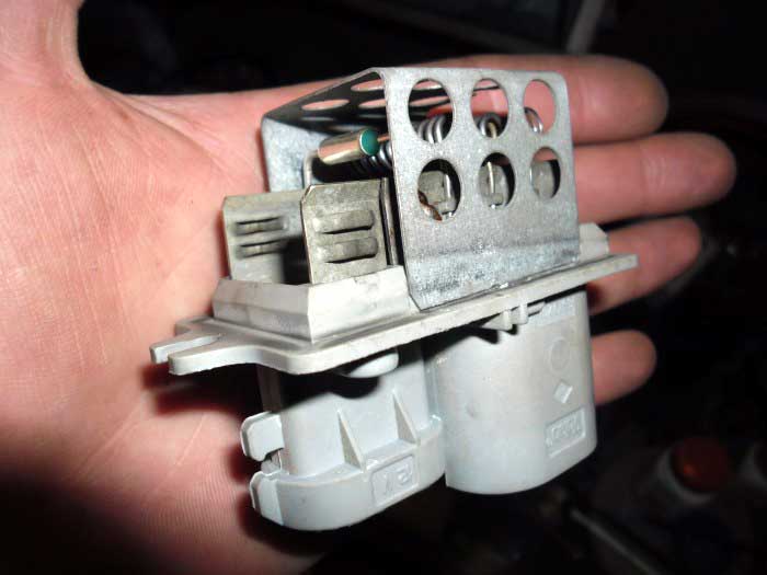

Ставим защитную жестянку и устанавливаем на место. И радуемся всеми скоростями отопителя.

Отчетов именно по термопредохранителю тут много было.
Если припаял поверхностно, то нагреется и отвалится))
Надо было пролудить выводы, отгнуть выштамповки на контактах
и вставить как было по заводу, а затем пропаять.
За 30 у.е. пусть они сами задавятся. Цена блока даже в барыжный день -10.
По моему мнению выгорает предохранитель из-за износа мотора печки,
повышенный ток потребления.
СообщениеДобавлено: 10.01.2016 21:07
Честно, пробовал отогнуть заводской зажим - не удалось. Паял поверхностно, кислота и паяльный воск (припой обычный). "Пронгон" в течении десяти минут в разных позициях регулятора не выявил недостатков.
СообщениеДобавлено: 10.01.2016 21:28
Погуглил тут .... температура плавления олова больше 200 градусов = предохранитель должен перегореть раньше.

СообщениеДобавлено: 12.06.2017 11:40
Сообщения: 578
Всем здравствуйте!
Кто сталкивался, подскажите, пожалуйста, номинал термопредохранителя (на фото вырезан) такого блока управления вентилятором отопителя. У меня частично не читаемый. Всё что смог прочитать - G4A00 192С и не увидел на сколько ампер. Хотелось бы знать точно что именно ставит производитель.
Спасибо!
СообщениеДобавлено: 12.06.2017 13:22
весной ставил.....10 ампер.....198 градусов
СообщениеДобавлено: 12.06.2017 14:06
15А и градусов 130 - надёжнее и безопаснее.
(имхо)
