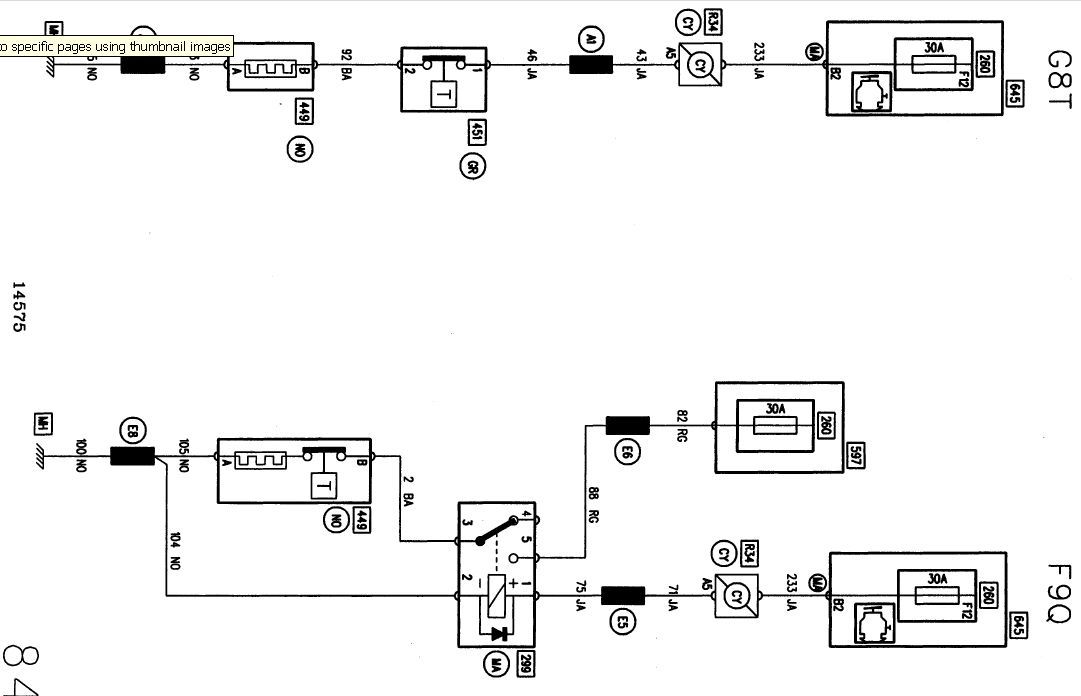

 Заголовок сообщения: Re: Стоит ли предохранитель
СообщениеДобавлено: 13.02.2011 19:16
Сообщения: 1692
может поможет:
http://content.foto.mail.ru/mail/vadusha81/2/s-54.jpg
