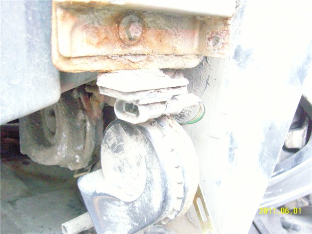

Друзья вопрос: у левого колеса, под бампером, перед локером, там где звуковые сигналы, есть разъем (2 папы) не подключен, провода желтый с черным и черный с желтым, уходят в подкапотный блок. Что это за разъем??
И в багажнике такой же разъем, слева, за ящиком, там где прикручены "массы" такой же разъем с 2 мя проводами черный и красный. Это что?
Спасибо.

похоже на противотуманки...

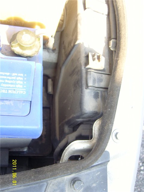

вот разъем
провода уходят в эту коробку
Как правильно подключить противотуманки, подскажите??
