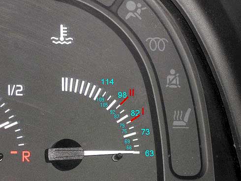

Сегодня наконец привезли запчасти
В машине теперь Ташкент, приборка показывает корректные данные

температуру как то маловато показывает, должна стрелка ещё выше быть(как топливная :mrgreen: )

chosser, на термостате что выбито - 88 или 89 (или маркировка на коробке)?
На уровень датчика забей, я себе новый ставил, так он так же показывал, старый выше стрелку тянул :mrgreen:
Приборку можно проверить, подключив вместо датчика переменный резистор (при выключенном зажигании), потом (при включенном зажигании) крутишь переменник - смотришь перемещение стрелки. На форуме расписано.
про опорный поподробней. давай фото проблемы в студию
Ну это я просто рано сфотографировал, а так Вы совершенно правы после прогрева стоит примерно там же где и топливная.
А по поводу опоры, то она порвалась и соответственно ее надо менять.
