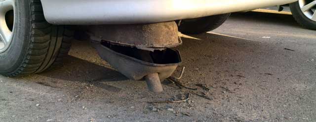

Расскажу печальку, ехал по трассе, вдруг машина заглохла на ходу. Остановился на обочине, попробовал завести - стартер крутит и не схватывает...Вызвал такси, затянули во двор...Взял тестеры, ключи и пошел смотреть...Еще раз попробовал завести (сейчас уже понимаю, делать этого не стоило). При очередной попытке произошел взрыв, громкий такой, чуть свежие памперсы не понадобились. Обошел машину и увидел...
Взрывной волной разорвало последнюю банку глушителя.

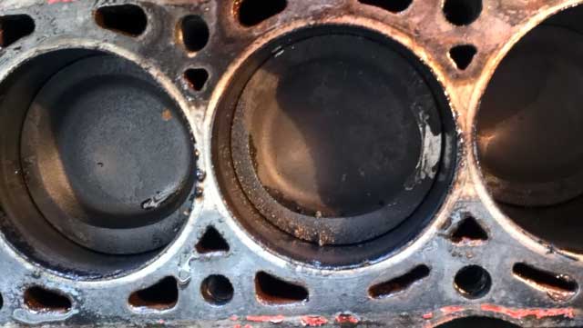

Скинули голову, на поршнях видны следы касания с клапанами, я так думаю ничего страшного в этом нет, зеркало цилиндра в норме.

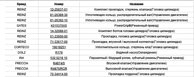

Заказал запчасти.
Общая сумма запчастей составила 200уе.

А чего глушитель порвало?

Я тоже долго думал почему? У меня такое предположение, что в моменты попытки заводки авто, налило в выхлапную бензы, погода на улице теплая, жидкость превратилась в пар и сдетонировала...это на мой взгляд самое логичное объяснение.

Топливные пары накопились в выхлопной, искра подожгла топливо в цилиндре, пошло на выхлоп и рвануло.

Сначала дефектовку надо сделать, а потом запчасти заказывать. Я так думаю.
Зачем заказывать направляющие клапана если они скорее всего целые, и зачем заказывать 8 клапанов если например 2 всего будут повреждены?
И зачем прокладка поддона, если его не нужно снимать?
И зачем заказывать, если можно просто пойти и сразу купить только то, что нужно (на Рено моторы практически всегда все покупал без проблем, не дифицит) и ничего лишнего, или денег некуда просто девать?... Честно - не понимаю...
А вот маслосъемные колпачки, прокладка ГБЦ, пр-ка КК, пр-ка коллекторов, сальник РВ, комплект ГРМ, банку глушителя, масло, антифриз - это точно нужно менять.
И пробег уже на ремне был 60 тыщ, вопрос: чего не меняли, чего ждали-то?...

С клапанами погорячился, в итоге в заказ отправил только два, остальные нормальные и юбка хорошая.Направляющие не заказывал. В связи с этим вопрос клапан во втулке имеет свободный ход (т.е. диаметр втулки больше, чем диаметр клапана) какой люфт считаеться критическим? Может кто скажет как правильно этот люфт померять?

Она подтекала, вот одним махом решил поменять.
Через интернет выходит дешевле, чем на авторынке.

Отдать голову специалистам на проверку и шлифовку, заодно и МСК поменяют. Они и сделают дефектовку и ремонт головы. Так делать правильно.
Поверь мне, они лучше тебя это сделают и дадут гарантию на свою работу.
Могу поспорить. Много раз видел людей у которых оставались лишние запчасти и вернуть они их уже не могли, или еще лучше через инет они получали запчасти очень сомнительного качества и также вернуть не было возможности. Я на рынке всегда могу вернуть то, что не пригодилось. В итоге выгоднее получается, поверь мне.А платить деньги за то, что тебе не нужно - это не есть выгодно.
И рынок есть рынок - там можно торговаться, если конечно умеешь :) И получать скидки :)
