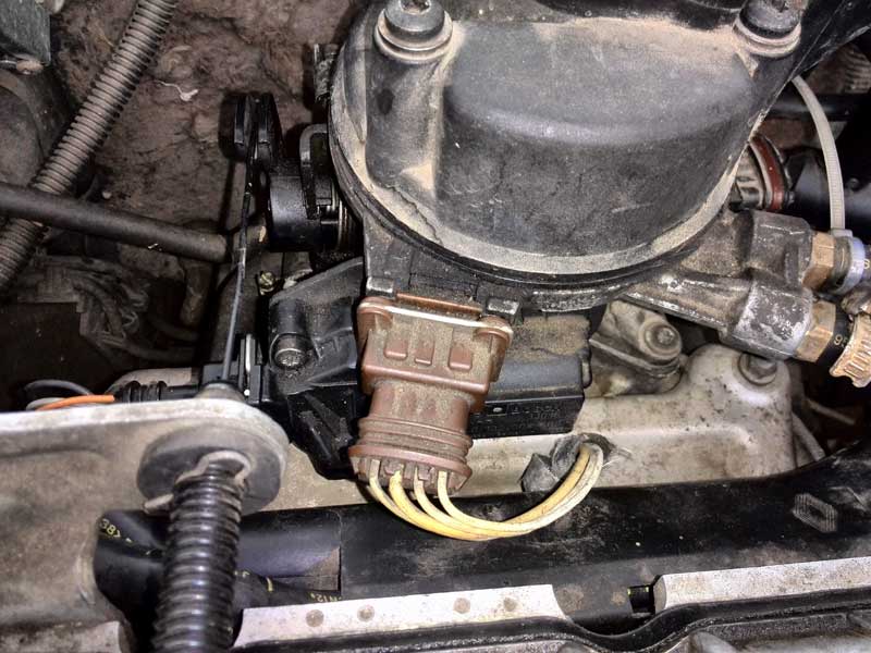

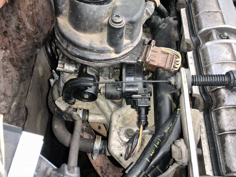

я все никак не могу разобраться с зависании оборотов ((сегодня ехал скинул на нейтралку обороты скинулись до 1300 и держались..а бывает что при отпускании педали газа оборот сразу не опускаются чуть задерживаются только потом опускаются..машина 1995г. 1.8 моно, бензин....мля уже все датчики перерыл все норм.. моник другой поставил тоже самое,трос газовый отцеплял и рукой открывал заслонку все равно обороты задерживаются.. вот шток который выходит с регулятора холостого хода вот он виснит почему то,купил б\у этот регулятор со штоком все равно, потом новый купил тоже все равно..
вот на фото регулятор этот и вот этот шток почему то подвисает..

В движении только или на стоящем авто тоже?

на стоящем и в движении..даже в движении сильнее глючит..

при отключении регулятора этого то что на фото машина ровно работает и едит и ничего не зависает...
