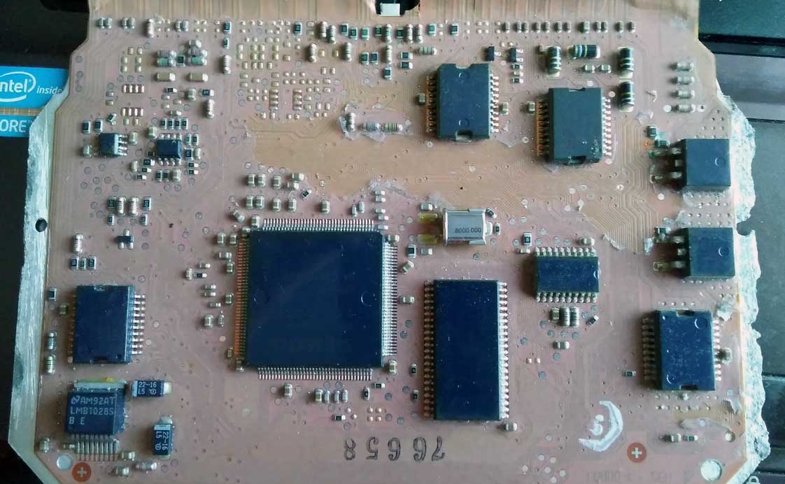

Нужна ваша помощь. После ночной стоянки перестали работать 2 и 3 цилиндр. Катушки парами перекидывал не помогло и свечи менял. Машина работает на двух цилиндрах. Если реле отвечающее за них? И вообще в чем проблема может быть?

Нет там реле никаких, от мозгов все управляется. Напряжение на катушки идет, импульсы есть? Свечи НОВЫЕ ставил?

да свечи новые 100км проехал на них. Импульсы не знаю как проверить.

вангую....моск в ремонт

Отвалился разьем от блока. Теперь блок нужен))
S110030218 7700114969 7700110471
Может подскажите как теперь быть.

купить аналогичный блок на моторленде например и перепрошить

сам отвалится он не могет... если тока не авария и удар в ету сторону....но он часто ломаестся когда сам разъем неправильно снимаеш....откручиваеш крышку...
ищи донора ...а привязать - уже проще

Спасибо. Подскажите кто в Могилеве перепрошьет?

Подскажите что нужно выпаять со старого блока управления и впаять в новый чтобы ключи и машина работала?
