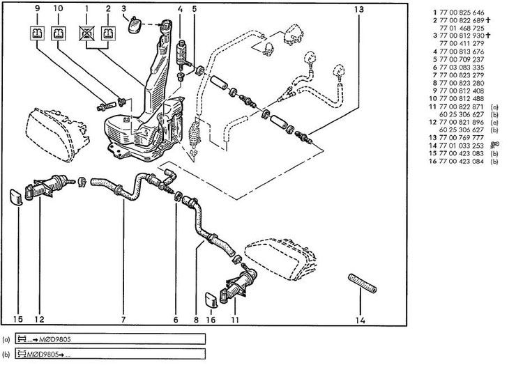

Народ! Кто-нибудь вколхоживал? Поделитесь опытом!
И есть ли у кого-нибудь фотографии бампера с оригинальными омывателями. Очень хочется сделать так, чтобы оно выглядело "как с завода".

гляди техноту pr-1242(06-00) на страничцы пад буквачкай номер 949.
и буде табе щасце. там и распылицели и мошны насос с бачкоми клапана-залотники. но интересно. :mrgreen: :mrgreen: :mrgreen:

СообщениеДобавлено: 11.03.2009 19:21
HooK_666
А кнопки на омывайки и нету :ustav:
Они включаются подрулевым переключателем.
А что бы нормально работало -надо вот такую релюшку

Спасибо за инфу! Эти элементы оригинальных омывателей в каталожном варианте я видел на экзисте. Не удивительно, что я не нашёл там кнопки :) . А вы не в курсе, как реализован этот подрулевой переключатель? Фары омываются вместе с омыванием лобового стекла, или же у подрулевого переключателя для этого есть дополнительное положение? И куда ставить указанную вами на фото релюшку?
Касаемо указанных вами деталей - уж слишком круто по цене получается. Поэтому ижу похожие внешне комплекты, но пока безрезультатно. Так что скорее всего выбор падёт на комплект СКИФ офс-12п.

Подрулевой обычный, на релюху подается напряжение при омыве лобового и при включенных фарах(по ссылке есть кусок схемы от Лагуны). Релюха хитрая -с таймером -включает омыватель фар через 5 (или 4) включения омывания лобового -для экономии жижи.
Про выдвижные форсунки слышал не лестные отзывы.
Себе ставил ШоМее ТУТ , поищи на форуме -есть такой же отчет по установке Скифа.
