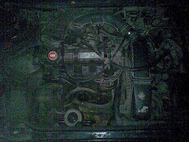

СообщениеДобавлено: 30.10.2011 22:47
Зарегистрирован: 16.10.2011 10:32
Сообщения: 186
Откуда: Могилёв
там бачок перемотан и в масле чёрный,не видно!сча скоро фотки кину

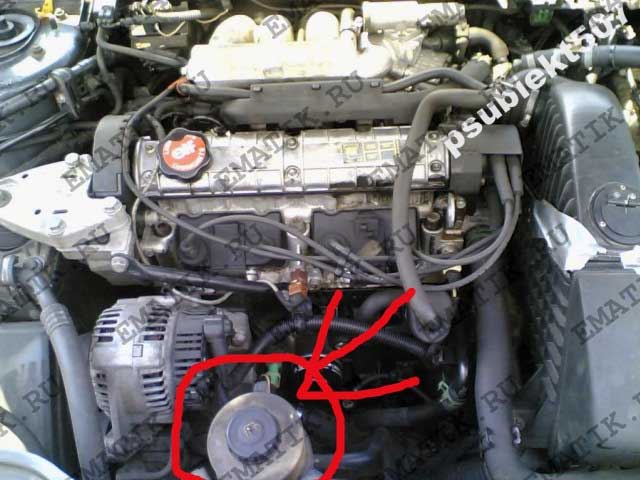

СообщениеДобавлено: 30.10.2011 23:17
Сообщения: 1207
Откуда: Беларусь Волковыск
Этот, там есть с боку уровень, жидкость у меня красная залита. Посмотри и долей по цвету.

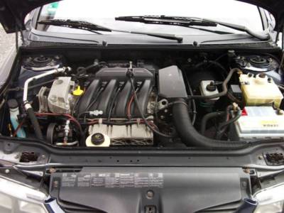

СообщениеДобавлено: 30.10.2011 23:30
Сообщения: 1207
1 бачок тормозной
2 г/у руля
3 охлаждающей жидкости
СообщениеДобавлено: 30.10.2011 23:55
Сообщения: 186
Откуда: Могилёв
только что провёл осмотр бочка с гу.
Он у меня перемотан и рисочке мин,макс не видно.
Достал фильтр,жидкость красного цвета,уровень жидкости где-то на середине бачонка.И паходу у меня течёт бачок(
