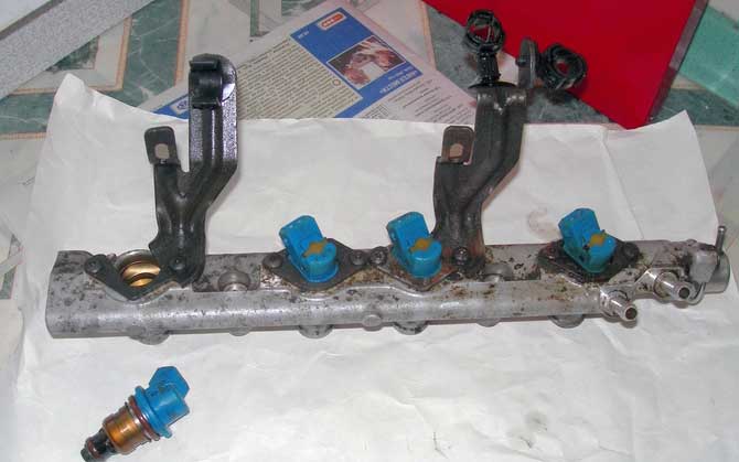

Будешь снимать форсунки, сфотографируй, плз, как ты их выковыривал из впускного коллектора, я когда голову снимал тоже хотел посмотреть распыл, но побоялся поломать, так не хотели выниматься, неужели резинки так прикипели ...

Ник, форсунки установлены не во впускной коллектор.
СообщениеДобавлено: 15.12.2008 1:58
Сообщения: 380
ЮМБР У меня они стоят именно там
у papazolla тоже распределённый впрыск и мотор, похожий на F3R, хотя пожоже на нём форсунки воткнуты в головку, но сам способ крепления наверно похож ...

СообщениеДобавлено: 15.12.2008 7:09
На F3P755 форсунки крепятся так:

SergPU спасиб, к сожалению совсем не так , как на К7М.
у меня форсунки в рампе,как на верехней фотке,тока зеленые.из рампы я их вынимал,сидят,правда плотно,надо чем-то аккуратно поддевать чуть-чуть,кольцо уплотнительное близко,так что будет чпок и все вылезет.одевая назад НАДО СМАЗАТЬ уплотнительные кольца маслом,чтоб не было горя.Края очень острые и резинки кирдыкаются на раз.
