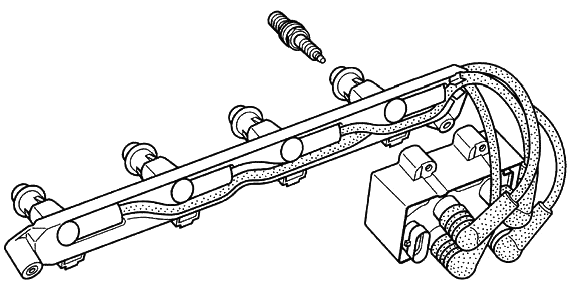

maxim_VE, все ты сделал правильно... только вот инженеры рено тебя маленько опередили, когда на "продвинутом" двигателе F5R отказались от системы "каждой свечке по катушке" и вернулись к старому проверенному варианту:
(NT3562A)
И не исключено, что они руководствовались теми же соображениями, что и ты.

Кстати, эта катушка также подходит к нашему варианту :)
