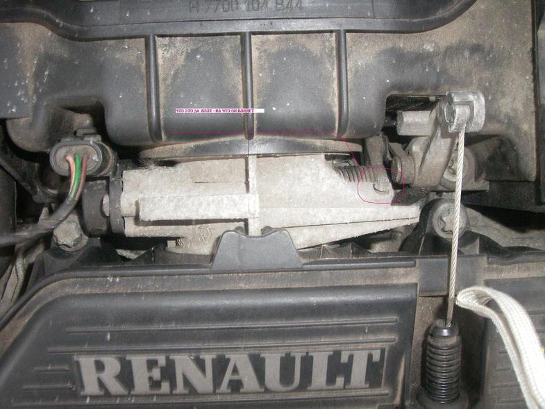

Что-то я не могу определиться - обороты пропали, хотя я ничего не делал - а вот что это за болтик
и для чего он нужен.... и покажите, где мазать силиконом - заранее благодарен - Мужики!

Если само прошло, то не стоит лезть, смотри мороза какие. Сежу и на других форумах, у многих похожее. Да и у меня в мороза тоже быркает иногда. Болтик этот ни в коем случае ненужно трогать, он по заводу как закручен, так и в процессе эксплуатации не регулируется. Я бы на твоем месте не трогал пока, заказал бы комплект прокладок под дроссель и когда потеплело, то разобрал бы и почистил дроссель и заменил прокладочки. Герметиком тоже можно, но прокладочки эстетичнее.
