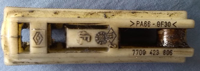

Firewind писал(а):
По-мне так и тот,и тот г...то ещё.
я свой в этом месте "усилил". при помощи резиновой трубки, пластиковой водопроводной и двух хомутов. резиновую разрезал вдоль и надел на эту "пластмассу" с небольшим напуском на края оплетки. потом водопроводную пластиковую разрезал вдоль на две части, приложил поверх резиновой сверху и снизу. поверху (по краям) стянул хомутами. получилось довольнотаки жестко. если сломается - попробую заменить эту пластиковую часть на металл.

Как-то с тросами в Лагунах печалька. Я ставил трос, что на картинке один в один...педаль через неделю стала каменной, чтобы выжать сцепление нужно было упереться в сиденье. Заменил трос на итальянский без регулировки - сцепление стало мягче. Через год подложил шайбы, так как видимо трос немного растянулся (Перестали включаться передачи). Год отъездил все нормально, а сейчас передачи включаются, но нужно сильно нажимать на педальку (Точнее степень приложения усилия к педальке увеличилась) и кажется она западает. Скорее всего скоро тросику гамункул случиться. В выходные попробую посмотреть на педальный механизм, трос и солдатика. Что-то внутри мне подстказывает, что без снятия коробки дело не обойдется(((

Реально в Минске найти вот такую штуку:

Эксист - 91 000 руб.
спасибо! только сроки доставки у них большие.

Зато новое и оригинальное.

Я покупал на Машиностроителей у официалов, день в день и цена в этом районе (как на Экзисте).

Сегодня взял на Машиностроителей цена 84000 и в наличии.

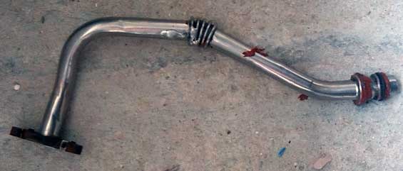

P.S. Такую штуку где взять можно:
сори за офф
