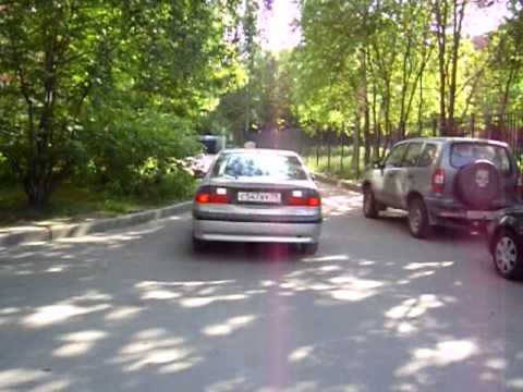

у меня по началу такой же трабл был. Везде шкрябал, только защитой. А тут на днях она взяла и отвалилась (защита). Я на СТО. Оказалось была не правильно прикручена. Прикрутили как надо, теперь все ОК. Доволен. Вот только зад теперь выше переда как у вас на пару см. вот на видео видно что задран

По видео опять же не очень понятно, т.к. снято сверху вниз, но ИМХО, если ты зад перещелкнешь на зуб вниз, то будет слишком низко и придется еще перед занижать. А сейчас очень даже неплохо все смотрится...
