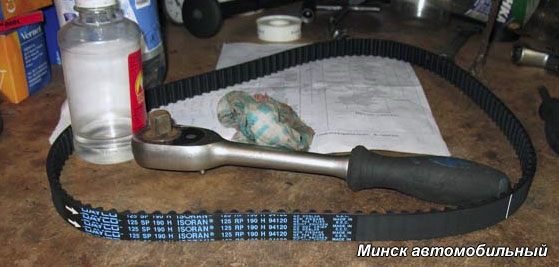

Применимо для моторов 1.8 и 2.0 л.(для Лагуны1) и 1,7 для Р-19 (только махинации с подушкой отменяются)
1 Выворачиваем колеса вправо.
2 Снимаем защиту за колесом
3 Поддомкрачиваем немного мотор. Отжимаем болт шкива коленвала (можно вкл 5 передачу и нажать на тормоз для блокировки коленвала)

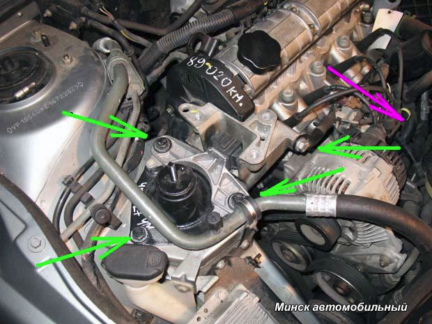

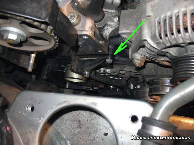

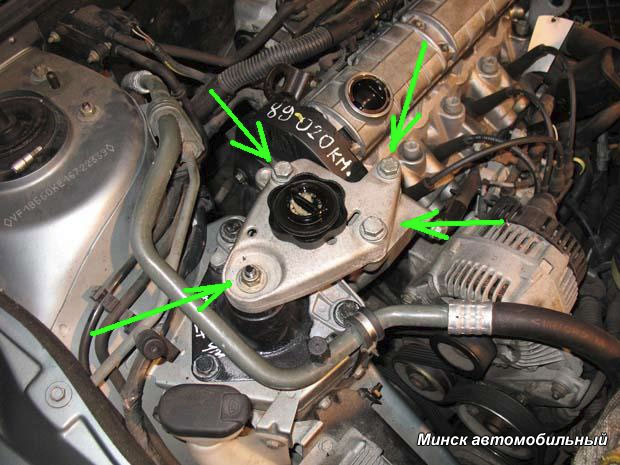

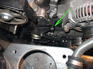

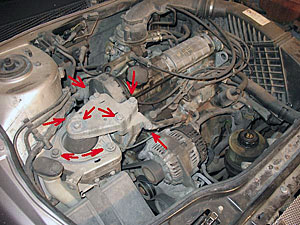

4 Откручиваем поперечный упор, верхний кронштейн правой опоры двигателя (три болта и гайка под ключ/головку на 16), снимаем кронштейн и откручиваем опору (три болта под ключ на 16)

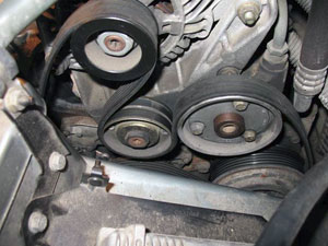

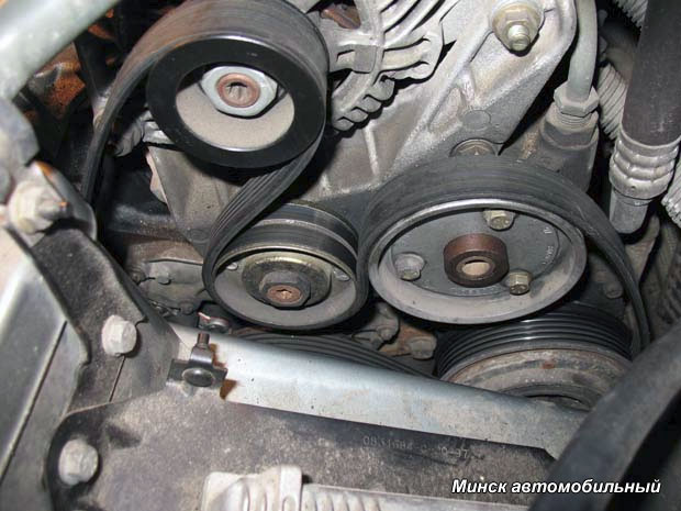

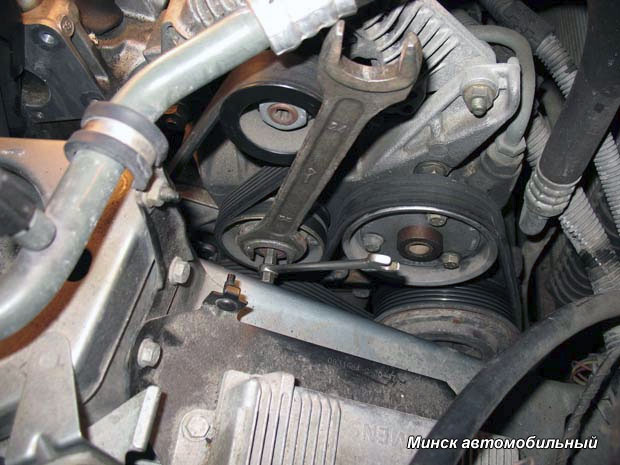

5 Ослабляем натяжной ролик приводного ремня (шестигранником на 7 и потом ключем на 24) и снимаем ремень.
6 Откручиваем до конца болт шкива к.в. и снимаем ручейковый шкив

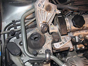

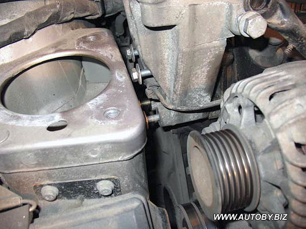

7 Поддомкрачиваем двигатель выше и откручмваем 4 болта под ключ на 13 крепления бокового кронштейна правой опоры двигателя (на фото они уже выкручены)
8 Варируя высотой подъема двигателя вынимаем боковой кронштейн (болты с него не достанутся, пока не вынимется он сам)

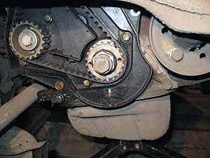

9 Снимаем две наружние защиты грм.

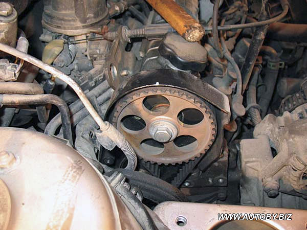

10 Закручиваем обратно болт крепления шкива коленвала (подложив толстую гайку например) и совмещаем метки на шкивах коленвала (смотрит вертикально вниз)
и распредвала (смотрит вертикально вверх)
11 Откручиваем гайку на 16 натяжного ролика и снимаем ролик и потом ремень
12 Для замены паразитного (промежуточного) ролика необходимо снять внутреннюю защиту, что для без снятия шестерни привода масляного насоса невозможно. Промежуточный ролик крепится двумя болтиками под шестигранник на 6. Для облегчения действии можно просто открутить внутреннюю защиту и отжав ее в сторону достать старый промежуточный ролик
13 Устанавливаем новый пром. ролик и прикручиваем внутр. защиту. Вкручивание всех крепежных болтов - обязательно, либо через отверстия будет выбрасывать масло на ремень грм.
14 На качественном ремне (оригинальном) имеются метки, которые при правильном совмещении попадают на метки колевала и распредвала.
15 Ставим ремень, совмещая и проверяя метки.

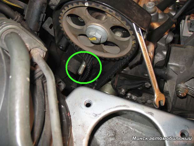

16 Устанавливаем натяжной ролик. Предварительно натягиваем ремень роликом и поджимаем гайку.
Проворачиваем коленвал на два оборота и проверяем совмещение меток коленвала и распредвала (при этом метки ремня "уплывут").
17 Натягиваем окончательно ремень, гайка натяжного ролика при этом должна устанавливться на гермет резьбовой (натяжка должна проверяться приспособой, или опытной рукой)
18 Ставим наружние защиты грм
19 Устанавливаем и зажимаем ручейковый шкив коленвала (использование резьбового гермета на резьбе болта обязательно)
20 Сборка в обратном порядке
При подозрении течей манжет распредвала, коленвала и привода масляного насоса их рекомендуется заменить. О чем будет написано попозже
Пы. Сы. Данное описание не является прямым техпроцессом для данного вида ремонта

и ещё согласен с blackwhite - иногда удобно снять кожух воздушного фильтра, чтоб видеть метку ВМТ КВ (коленвала) на маховике. А если тудысь воткнуть плоскую отвертку и тем самым зафиксить маховик, то. п.3 (отвинчивание болта шкива КВ) - проходит на ура без третьих лиц (кто-то ж давить на тормоз должон).
Да, около маслощупа есть болтик с фигурной шляпкой - если его вывинтить, то можно КВ фиксить в положении ВМТ каким нибудь штифтом, гвоздем, или отверткой (в коленвале есть технологический прорез напротив отверстия болта при ВМТ)
У меня, кстати, на кожухе ремня грм меток нет (видать ослеп :cool: ) - ставил КВ по штифту, а вал ГРМ по ремню.

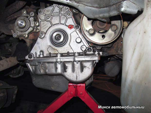

Еще одна замена комплекта ГРМ более красочная. Расписывать процесс разборки не буду, он производится в порядке, обратном сборке :grin:
Мотор нового образца с алюминиевым поддоном и цепным приводом масляного насоса
Когда все разобрано:

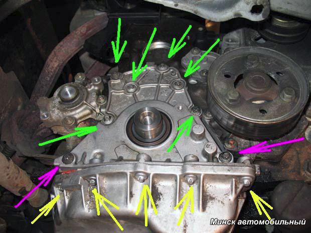

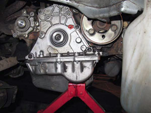

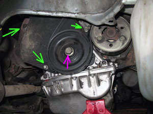

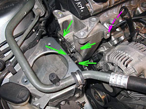

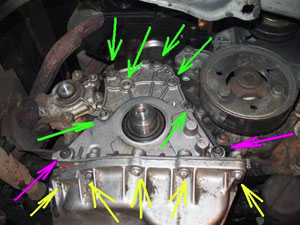

1 Если течет манжета коленвала передняя либо крышка цепного привода, то для устранения течи по крышке следует снять поддон (уплотнение резиновой прокладкой выполняется, обычна годна к повторному использованию),болты крепления по кругу (обозначены желтыми стрелками). Зелеными и фиолетовыми стрелками показаны болты крышки цепного привода. Фиол. болты длинее. Все болты поддона и крышки под голову со звездочкой. Манжета размерами примерно 33*54*7.

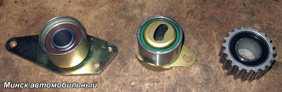

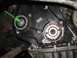

2 Т.к. привод осуществляется цепью от к.в. (а не как на старом моторе отдельным приводом), то появился дополнительно третий ролик (зубчатый) ГРМ. Менять его обязательно.

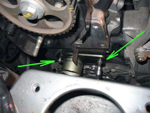

3 Устанавливаем паразитный ролик, два болта под шестигранник на шесть

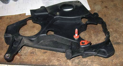

4 Т.к. в крышке цепного привода масляного насоса есть отверстие с резьбой для крепления внутренней защиты грм и это отверстие сквозное и выходит можно сказать в поддон, то для предотвращения течи масла перед установкой защиты следует отверстие под крепежный болт промазать герметом и сам болт соотв.

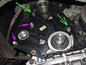

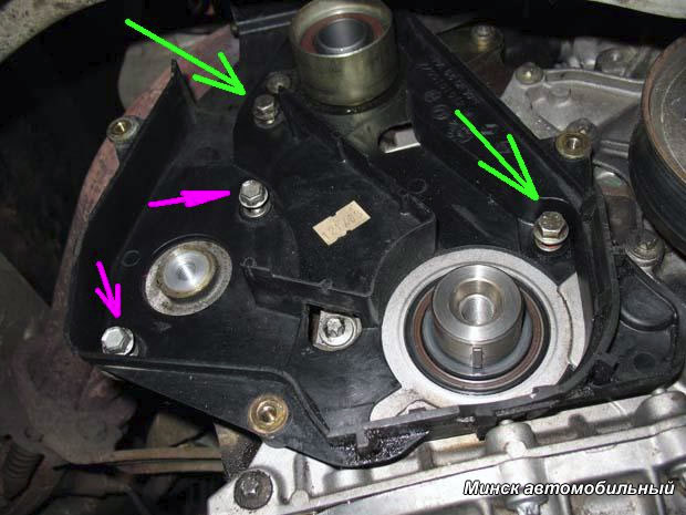

5 Устанавливаем внутреннюю защиту ГРМ, болты, отмеченные фиол. стрелками длинее остальных

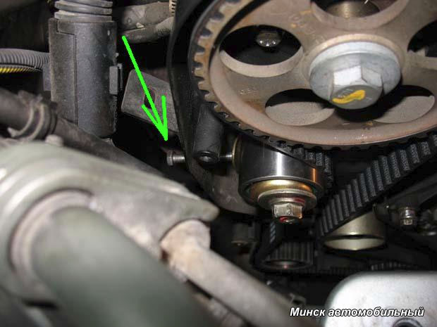

8 Обводим ремень вокруг шпильки крепления натяжного ролика
9 Устанавливаем натяжной ролик на его ось, при этом отверстие в пластине ролика должно "одеться" на выступ в голове. Гайка крепления ролика устанавливается на резьбовой гермет. Натянуть ролик можно с помощью дополнительно вкрученного болта с резьбой М6 и длиной примерно мм 40

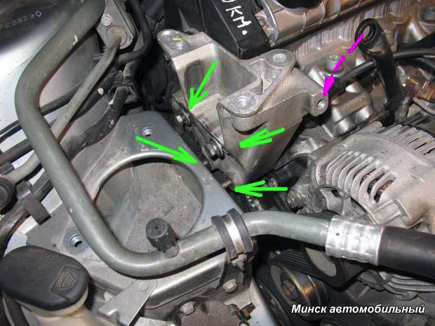

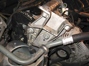

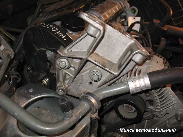

13 Устанавливаем часть правой опоры мотора
14 Затягиваем четыре болта ее крепления к голове. Удобно "костылем" на 13. Присоединяем распорку к опоре (штриховая фиол. линия)
15 Оттягивая мотор рукой в направлении радиатора (фиол. стрелка) устанавливаем и зажимаем часть опоры двигателя и болт распорки

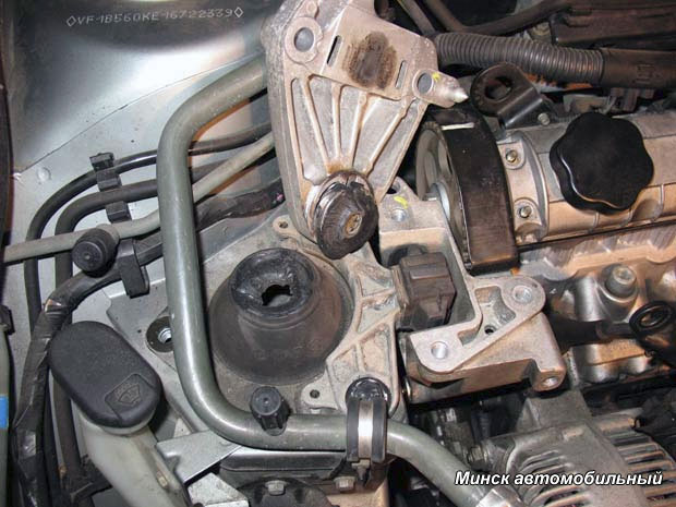

16 Порванная опора двигателя
17 Устанавливаем верхнюю часть опоры

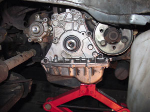

Перед снятием ремня следует установить метки грм. Для извлечения части опоры двигателя, которая прикручена к голове, домкратом следует значительно приподнять правую часть двигателя.
