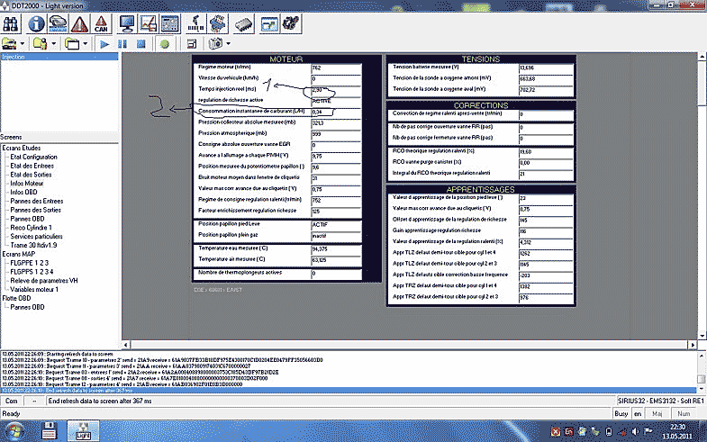

В последнее время меня стал напрягать расход моей машины. (КМК)
Решил делать диагностику с помощью DDT2000.
На скрине внизу меня интересуют параметры под цифрой 1 и 2 соответственно.
Цифра 1 это я так понял время открытия форсунок (temps injection reel (ms)=2.90)
Цифра 2 это мгновенный расход Л/Ч (Consommation instantanee de carburant (L/H)=0.34)
По цифре 1 понятно что это время. Вопрос. Это среднее время открытия 4-х форсунок или 1-й.
По цифре 2 тоже самое, Это расход 1 форсунки или 4-х. Если 4-х, тогда слюшком мало получается по расходу. Если 1, то норма.
Данные на ХХ
Просветите.

1 - Время открытия КАЖДОЙ форсунки.
2 - Общий расход, всех форсунок. Если 0.34 это реальное значение то оно странное какое то. Обычно расход идет в мл на цикл, а не в литрах в час.

По пункту 1.
До выезда на трассу занчение пункта 1 было равно 12 ms, машина прогрета была полностью. При достижении 90-100 км/ч значение постепенно падало до 4 ms. Потом так и остановилось. Я так понял это плохо, форсунки подвисают или залипают.
По пункту 2 переводчик гласит что это мгновенный расход. Как его считает программа ХЗ. Поэтому я и спросил у форумчан, как такое может быть. Если это расход одной форсунки, тогда все верно. На скорости 100 км/ч на прямолинейном участке значение этого пункта было равно 1,3. С включенным кондиционером 1.5. При разгоне интенсивном достигало 4.

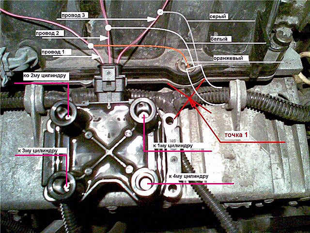

Добрый день, братцы логунаводы. После покупки автоса, были заменены свечи и т.д и т.п. Первая катушка зажигания сгорела у меня после 3-х тысяч пробега. Было 21 градус мороза, я вышел вечерком машину прогреть, мотор затроил. Катушку заменил. Пробегала замененная котушка 12 тысяч за 11 месяцев, и аккурат на это Рождество она опять слегла. Делать нечего, купил новую. Но жаба душила. Еще раньше задумывался я про замену своих котушек на новые, но бюджет 200-250 $ меня не прикалывал обсолютно. Порывшись по дружественным нам форумам обнаружил тему "Замена родных котушек на K4M от ВАЗа ". Чем я и занялся впоследствии. Что для этого необходимо.
1. Катушка зажигания четырехвыводная. Подходит от моторов 1.5 и 1.6 инжектор 8-ми клапанники.
2. Комплект высоковольтных проводов от ВАЗ 1.5-1.6 16-ти клапанника.
3. Мультиметр и прямые руки.
Вот фото с мегановского форума.
Вложение:
2.jpg [ 110.43 Кб | Просмотров: 6447 ]
Я думал все просто как в сказке. Но оказалось немного сложнее.
На представленном выше фото, мы видим, что со жгута идет 3 провода. Оранжевый и серый это управляющие проводая пар цилиндров (1-4 и 2-3) и белый провод это +12В на катушку.
разобрал я свой жгутик проводов, и увидел, что у моей мафынке 4 провода идут к катушкам (до разветвлителя)- 2 оранжевых и два коричневых. Вот сдесь и пригодился мультиметр. Снимаю чутка изаляцию с 4-х проводов и начинаю мерить.
1 провод (оранжевый)- при включенном зажигании и маслании стартером показал всего лишь 0,02В
2 провод (оранжевый)- при включенном зажигании +12 В и тишина, начинаю маслать стартером +12 постоянно при маслании.
3 провод (коричневый) - при включенном зажигании и маслании стартером показал всего лишь 0,02В
4 провод (коричневый) - при включенном зажигании +12 В и тишина, начинаю маслать стартером +12 постоянно при маслании.
Вывод таков - Провода 1 и 3 это наши провода управления, если сравнить с вышеприведенной фоткой- это оранжевый и серый провода. А провода за номером 2 и 4 это 12В, которые заменят провод на схеме, имеющий белый цвет. Нам нужно 3 провода за номерами 1-2-3 (провод 2=4) 4-й изолируем, он нам не нужен.

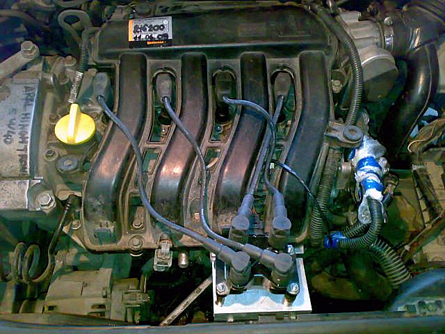

И все. Катушку я закрепил на защитном кожухе топливной рампы, все как на фото, а с подключением высоковольтной группы, я думаю понятно. Если при сохранении всех указаний машина не завелась, меняем местами управляющие провода. Бюджет данной переделки составил 32$ катушка и 95 тыщ белок провода. Родные вазовские уплотнители на высоковольных проводах я обрезал по кругу немного, что бы закрыть свечные колодцы.
Получился примерно такой вид
Вложение:
1.jpg [ 83.51 Кб | Просмотров: 6447 ]
Информация почерпнута с форумов http://www.renault-club.kiev.ua/forum/index.php?showtopic=26246&st=0 и http://www.megane2.ru/forum/showthread.php?t=4292&highlight=%EA%E0%F2%F3%F8%EA%E0+%C2%C0%C7
От себя добавлю, что утверждение на вышеприведенных форумах, что катушка должна быть именно от мотора 1.5 не верное. Должна быть именно "Катушка зажигания четырехвыводная". Есть модуль зажигания, но вот он не подойдет, так как там встроенный коммутатор для многоискрового зажигания, он применяется на 16-ти клапанниках.
P/S Штатная проводка не тронута. В случае небходимости, старая система возвращается на место за 10 минут.
