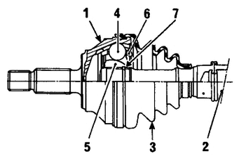

Приводной вал подлежит частичному ремонту со стороны колеса:
  • замена шарнира;
  • замена защитного чехла.
Наружный шарнир с шестью шариками
  1. Корпус наружного шарнира
  2. Приводной вал
  3. Защитный чехол
  4. Шарики
  5. Кулак
  6. Сепаратор
  7. Стопорное кольцо
Разборка

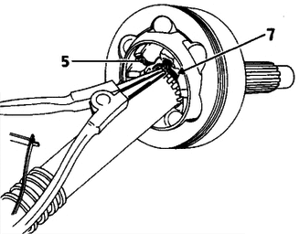

Перекусить хомуты и разрезать чехол по всей длине.
По возможности удалить всю смазку.
Развести стопорное кольцо (7) и, одновременно, нанести несколько ударов выколоткой по передней стороне кулака (5).
Отсоединить шарнир от приводного вала.

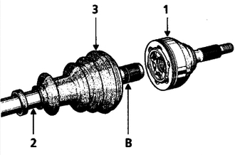

Сборка
Надеть на приводной вал маленький хомут, защитное кольцо.
Надеть корпус наружного шарнира (1), в который вставлено новое стопорное кольцо, на шлицы приводного вала до упора в проточку (B) вала.
